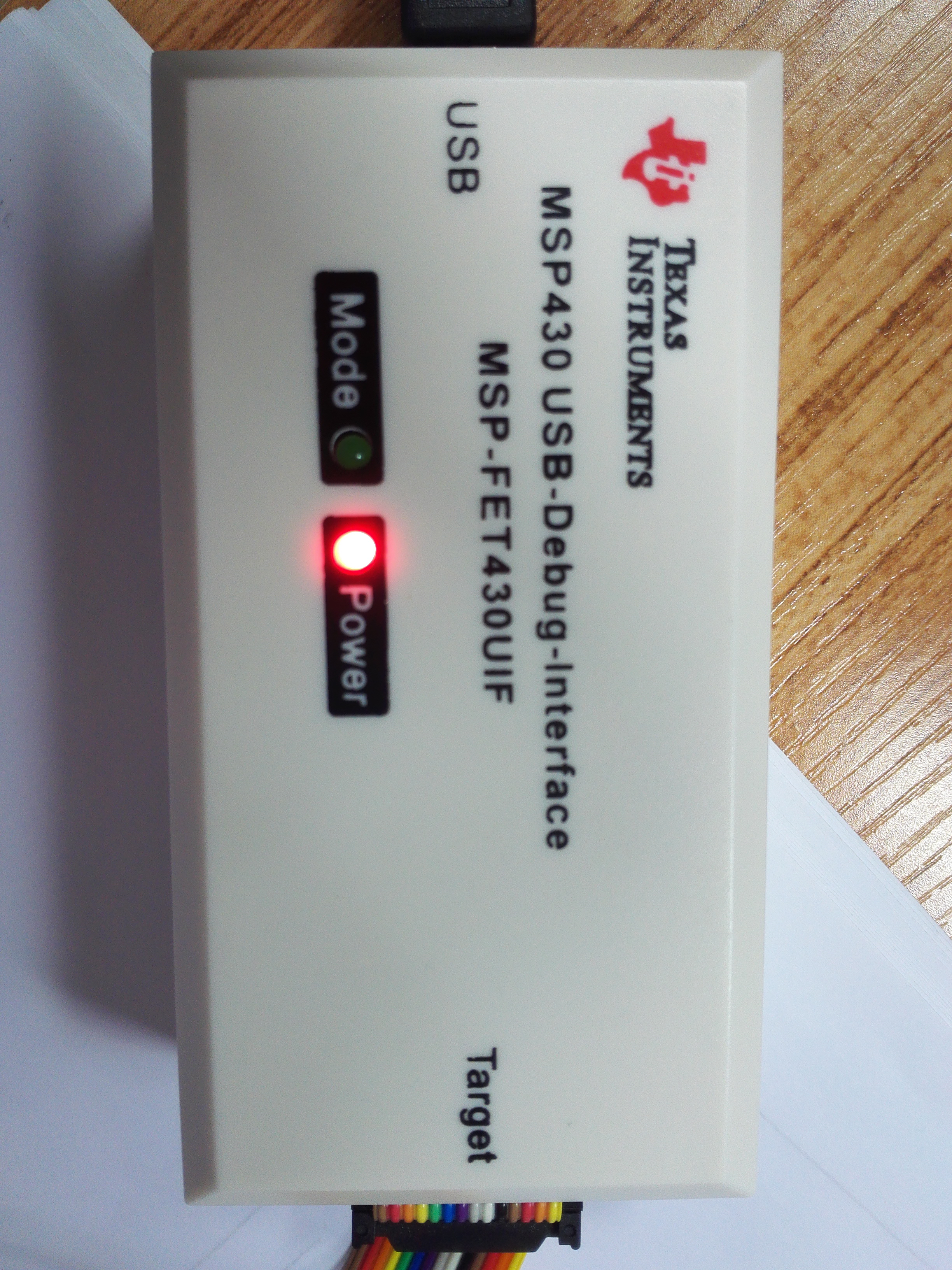

仿真器为MSP430 USB-Debug-Interface MSP-FET430UIF
一开始只有下载功能,后来将仿真器刷到了仿真功能,就可以从IAR上直接烧录,后来又刷回下载功能,用下面的的软件烧录

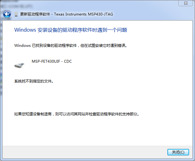

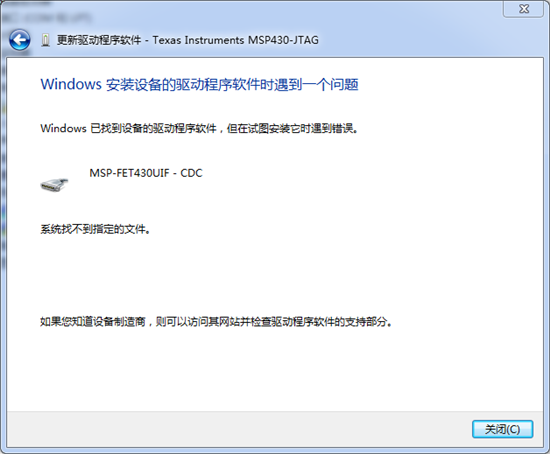

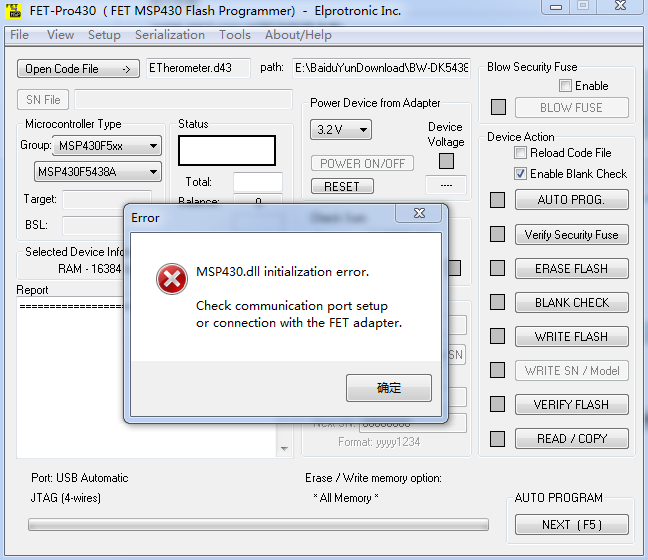

提示问题如下

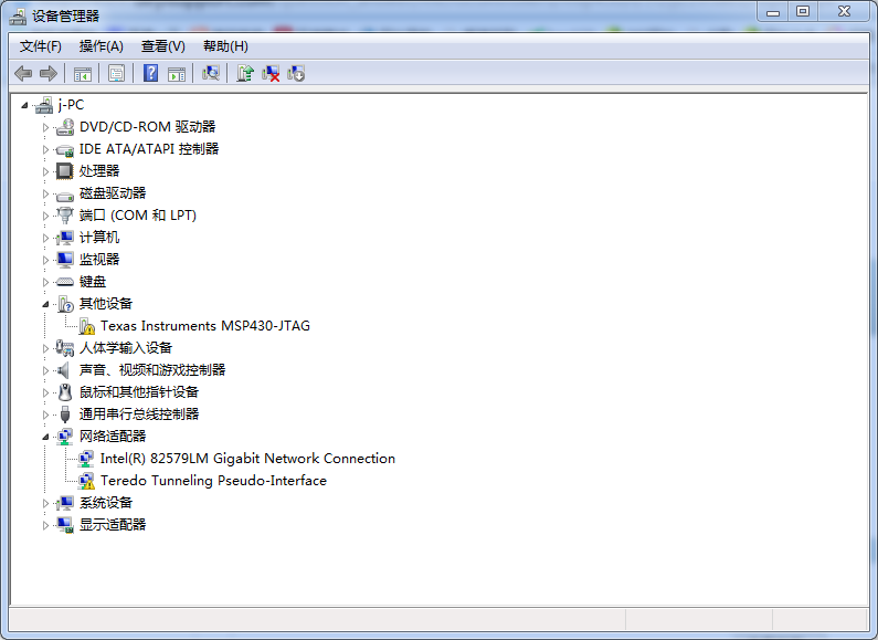

检查驱动软件,总提示驱动软件在试图安装的时候出现问题,问题如下

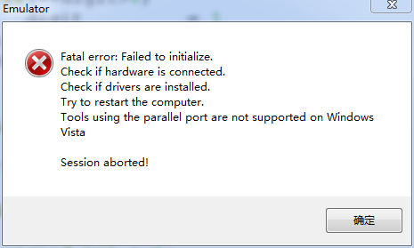

驱动怎么也装不上,用IAR软件上的download and debug按钮,提示错误如下
请各位大神帮忙,怎么解决这个问题呢????
急求。。。。。。。。。。。。
您现在电脑是什么系统? 有没有尝试手动安装驱动? 若是安装IAR的话可在
\IAR Systems\Embedded Workbench Evaluation\430\drivers\TIUSBFET内找到相应驱动

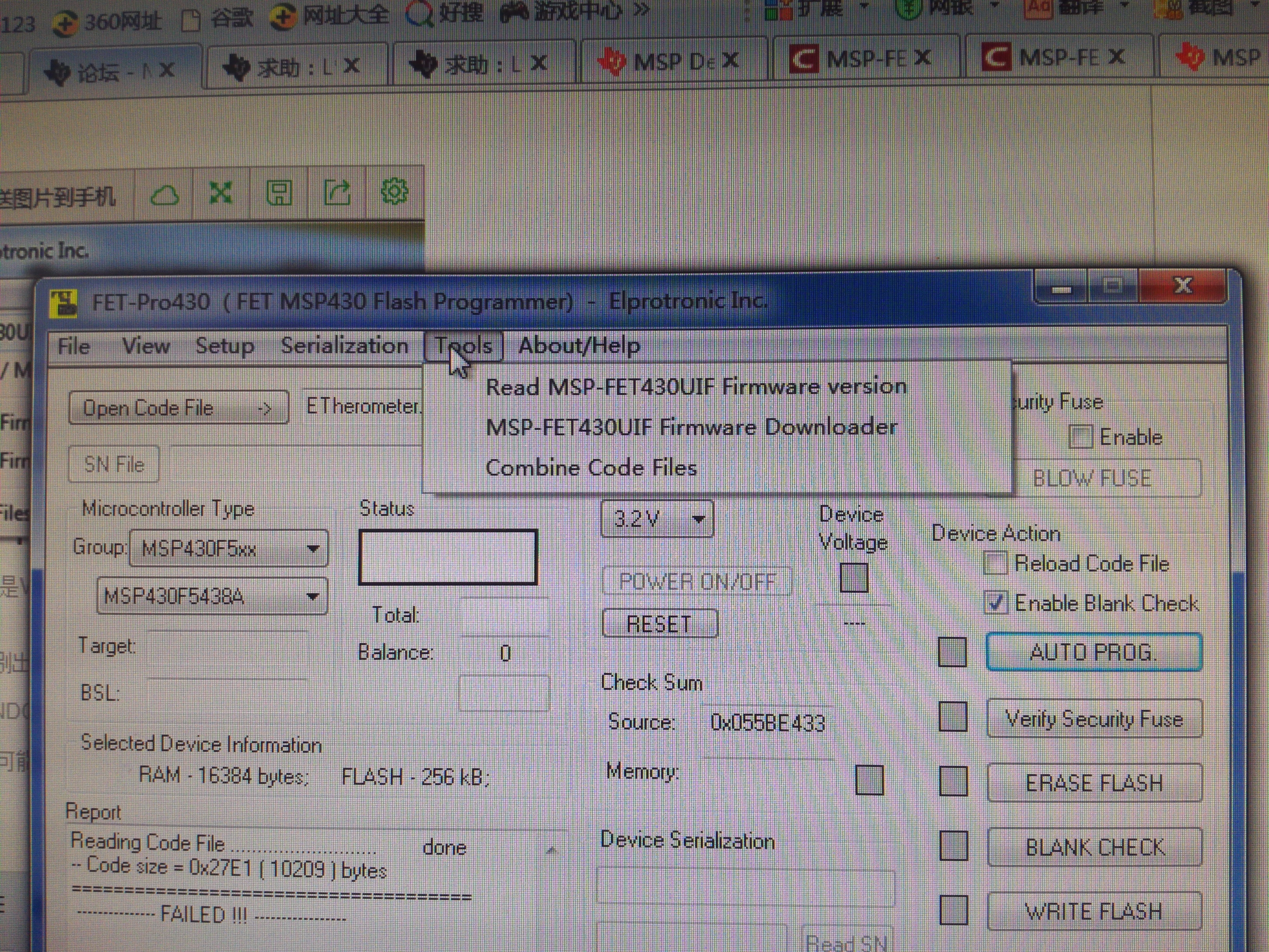

几个关键点信息再理一下:

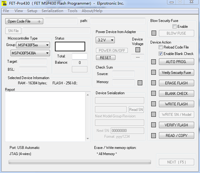

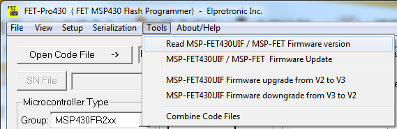

1, FET-PRO430 可以查到的版本号,点下图这个选项,把弹出的对话框截图后贴上来:
2,上面这个界面还有两个选项,一个是V2升级到V3 ,一个是V3降低到V2。你所描述的情况是否是升级到V3 之后出现的?另外你再做个降级操作,看插到电脑上之后会有不同的提示?
通常V2 和V3 的在WINDOWS DEVICE MANAGER里面被识别出来的名称不同。把这两种情况都截图贴上来。

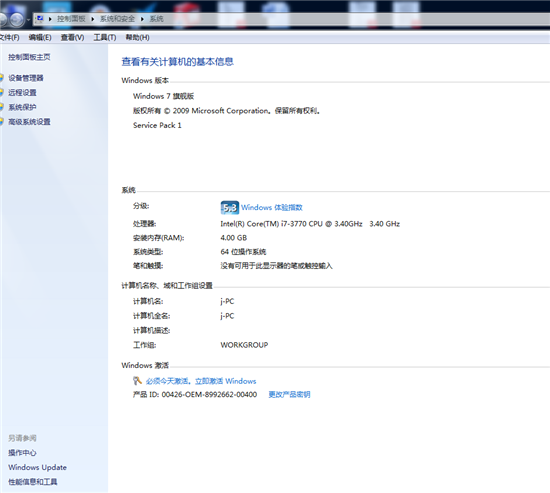

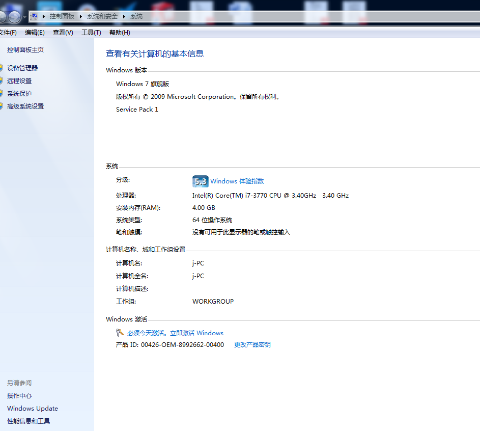

3,按你的描述,应该是操作系统的原因造成的。把你的WINDOWS属性页面也截图贴上来。位置在“Control Panel\All Control Panel Items\System”。
最常见的原因是WINDOWS由克隆装机,导致文件不完整,可能要重装完整版。
