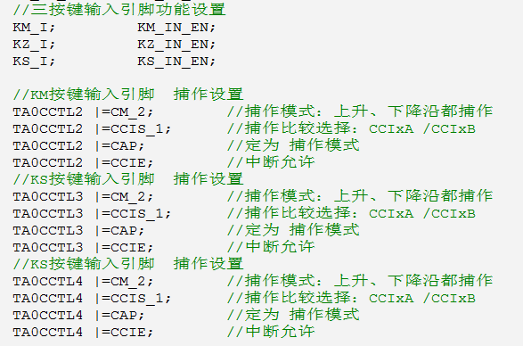

想 采用TA0 定时器 的 TA0CCTL2、TA0CCTL3、TA0CCTL4 捕捉功能,完成 三个按键的输入。出现个问题: 程序运行时一直出现TA0CCTL2 中断,没有任何按键的情况下也一直进入中断函数的TA0CCTL2处理部分, 当把TA0CCTL2 屏蔽后,中断运行正常。
程序语句如下:

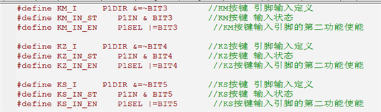

//三按键输入引脚功能设置
KM_I; KM_IN_EN;
KZ_I; KZ_IN_EN;
KS_I; KS_IN_EN;

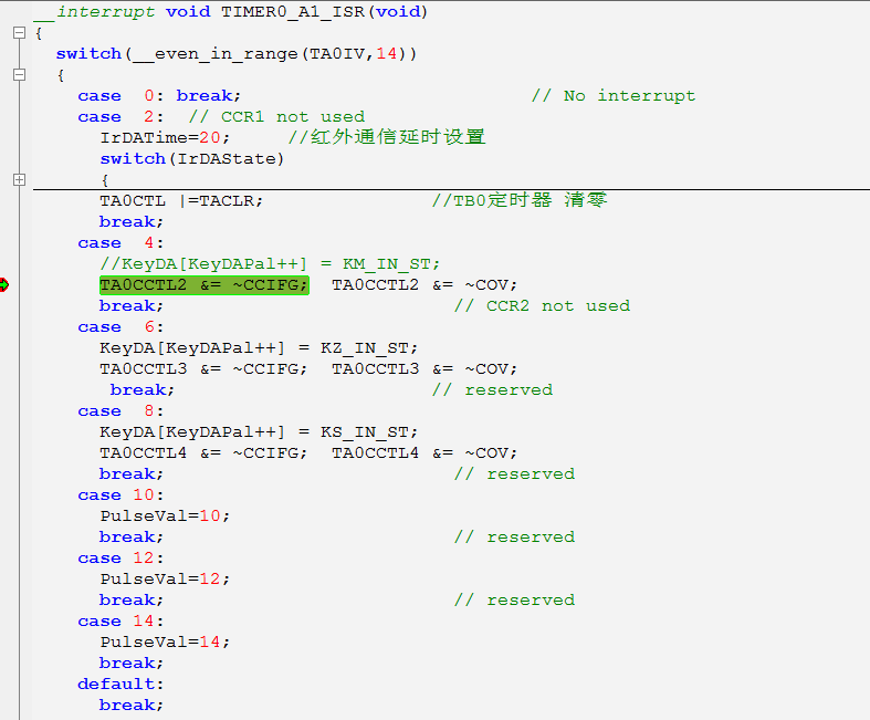

#pragma vector = TIMER0_A1_VECTOR
__interrupt void TIMER0_A1_ISR(void)
switch(__even_in_range(TA0IV,14))
case 0: break; // No interrupt
case 2: // CCR1 not used
break;
case 4:
KeyDA[KeyDAPal++] = KM_IN_ST;
TA0CCTL2 &= ~CCIFG; TA0CCTL2 &= ~COV;
break; // CCR2 not used
case 6:
KeyDA[KeyDAPal++] = KZ_IN_ST;
TA0CCTL3 &= ~CCIFG; TA0CCTL3 &= ~COV;
break; // reserved
case 8:
KeyDA[KeyDAPal++] = KS_IN_ST;
TA0CCTL4 &= ~CCIFG; TA0CCTL4 &= ~COV;
break; // reserved
case 10:
PulseVal=10;
break; // reserved
case 12:
PulseVal=12;
break; // reserved
case 14:
PulseVal=14;
break;
default:
break;
if(KeyDAPal > 9) KeyDAPal = 9;
TA0IV=0;
