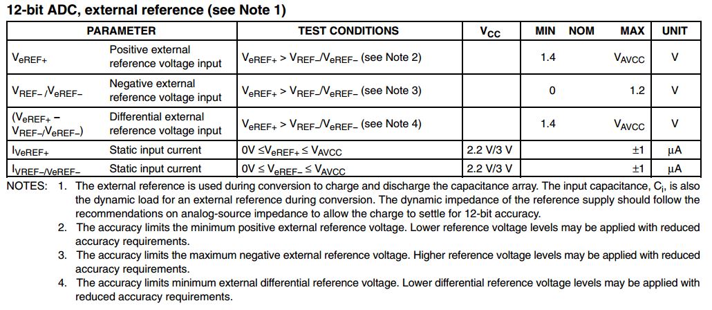

Veref+,Veref-是ADC12外接参考源的正负端,我就想问,Veref-能接负电源么,如我把Veref-接-2.5V,这样可以么?
ADC12的模拟输入电压范围是VR+和VR-,控制ADC12MCTLx寄存器,选择VR+=VREF+=2.5V,VR-=Veref-=-2.5V。那ADC12就可以转换负压了,就是双极性ADC了。
问Veref-能接负压么?若能,电压范围多少?谢谢。手册上没看到

我今天试验了一下,在MSP430F449的Veref-端加了-1V,对A0通道采集负电压
