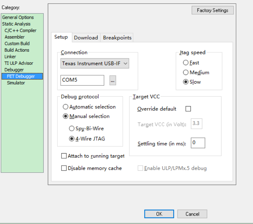

仿真下载时出现Sun Jun 19, 2016 15:35:34: Fatal error: Could not find device (or device not supported) Session aborted!
Other Parts Discussed in Thread: MSP430F5438A
win10企业版X64系统,IAR最新版6.40.4,MSP-FET430UIF仿真器。
仿真MSPF5438A芯片,出现如下:
Sun Jun 19, 2016 15:35:26: Using license: Standalone license - IAR Embedded Workbench for Texas Instruments MSP430
Sun Jun 19, 2016 15:35:27: Firmware version 3.7.0.12
Sun Jun 19, 2016 15:35:27: Interface dll version 3.7.0.12
Sun Jun 19, 2016 15:35:32: Unknown device : (OpenDevice) , Device=MSP430F5438A, PwLength=0x0
仿真器驱动如图:
仿真配置:

    你手里还有其他jtag仿真器和排线吗?有的话分别换一下,验证是不是仿真器或者排线的问题。
    也可以在其他电脑或者别人的电脑上试试
    这种不能知道具体原因的问题,就是用排除法了
  • dirtwillfly 说:
    用手机上论坛也挺蛋痛,刚点错了。。。。
    也可以在其他电脑或者别人的电脑上试试
    排除法是个好办法~
  • 多谢指点,已搞定。
    win10兼容性很好,没问题,可以连上仿真器了,JTAG的复位信号是有板子上另外一块CPLD给出的,不是430单片机,我没看原理图的原因。
