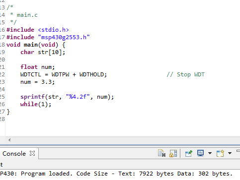

刚实现了下
没加sprintf时
MSP430: Program loaded. Code Size - Text: 48 bytes Data: 2 bytes.
加了sprintf后,就多了一条语句,结果。。。
求讨论!
1.输出格式化打印的程序本来挺长的,而且要查ASCII表,可以自己试着写一个sprintf的实现,就知道了。
2.如果需要节省空间,则可以直接将结果通过写UART寄存器(或者缓冲序列)的方式实现,上位机加上配合上相应的解释性软件就行了。
3.空间的占用都是一样的,只是从MCU搬到了PC端
Thank you!!!
要查表,要完成各种格式转换(非常多种的),然后再调用putchar函数,然后再一个字符一个字符输出出去。
想想这部分工作就行了,代码小了根本完不成的。
有没有哪位大神贡献一个代替sprintf的函数,能转换浮点型足已!
