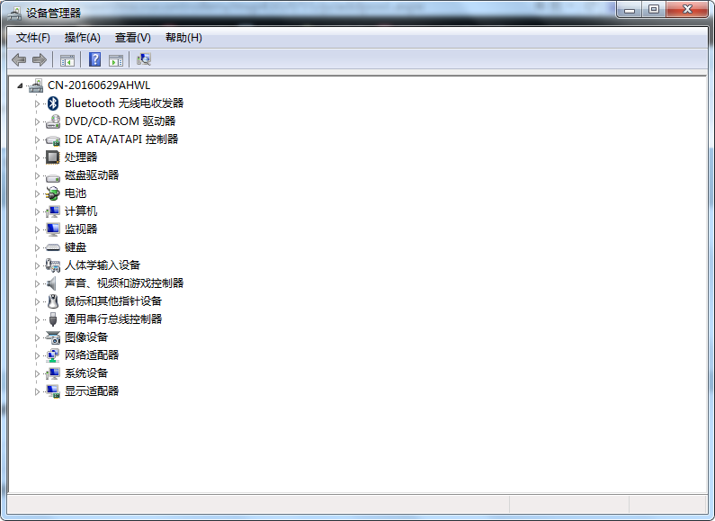

为什么在安装了CCS6.1.3之后,总是显示MSP430: Error initializing emulator: No USB FET was found,重装系统和软件都不行,链接usb之后只是在通用串行总线控制器中多了一个usb hub,有什么办法可以解决,跪谢,
驱动没安装成功。重新安装驱动程序试试
你好,重装驱动是不是就是把原先的驱动卸载,然后搜索更新,还是有其他的办法
也可以手动安装的。一般在较新版本的ccs或者iar的安装目录就有
可以加你好友帮忙看以一下吗?915820931
