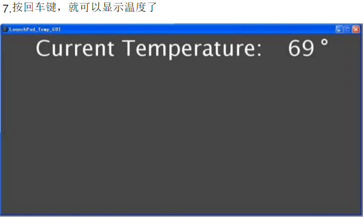

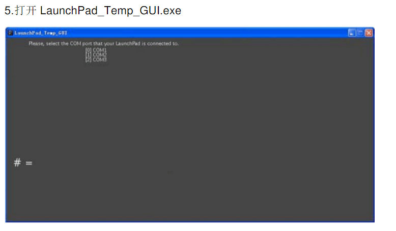

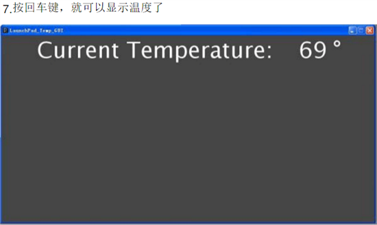

能不能贴一下您现在使用时的图片?
在确认lauchpad已经连接到PC之后
1) 用数字键选择COM口
2)用“enter”确认
3)按lauchPad板上的P1.3按钮,界面上就会出现温度测量值
