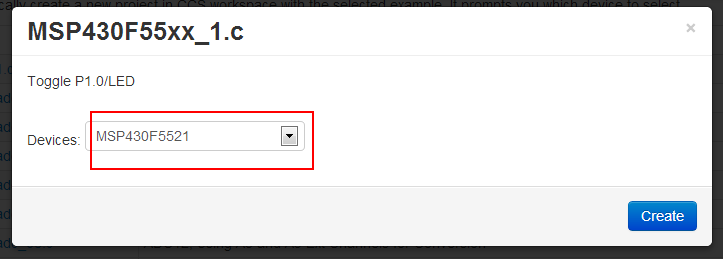

我用的是 MSP430F5529B_v0.0 版本的开发板(白色那款),用过CCS6.1.2编译时时弹出:MSP430: Error connecting to the target: The target setup (MSP430F5521) does not match the actual target type (MSP430F5529) ,我用的是 430ware里面下载的 F552X 系列的一个例程。
  • 看看是不是工程的msp430的型号选错了

    导入工程的时候要选一下芯片型号,默认是5521,需要改选成5529.
