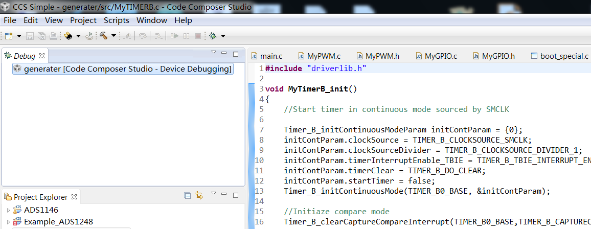

CCS版本6.0.0和6.1.2     使用 TI官方开发板MSP-EXP430F5529LP
操作系统win7 32位
程序本身无错误,编译通过,进入debug状态后出现了如下的情况
出现的问题:红色箭头resume和 红方块terminate无法点击,可以soft rest/hard reset,现在不能仿真
当前状态:程序已经下载进芯片,而且进入了debug状态 ,几小时前还可以单步运行仿真
我觉得可能是调坏了设置,但是我已经重装了CCS6.0.0(等同于恢复默认设置),不知道该如何做了
同样的开发环境 在同学的win7 64位  CCS6.0.0上可以正常仿真

    debug状态下 点 Run-> load-> load program, 把 .out 文件重新加载一遍看看。
  • 后来我复制了  在线的mspware例子 也同样没有用。应该不是工程的问题。
    截图工程如下,无实际用途但编译通过。
    ADS1146.zip
  • 请问一下 Run-> load-> load program,  在哪个菜单栏里 我找不到。。。
