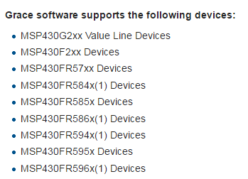

之前下了个CCS6.1.0,app center里安装Grace一直出错,于是下了个5.5版本的CCS,结果自带的Grace2不支持MSP4305529这款芯片…然后又试了最新的6.1.3,结果app center直接没有Grace了…搞了一天了,看来只能自己操作寄存器了么…大神们能帮我出出主意么…

2013年的版本:
| v2.2.0.00006 |
可以在TI官网下载,链接如下
http://www.ti.com/tool/grace#buy
rujun chen 说:你好。不管它支不支持这个型号,但是为什么app center 里没有grace安装项了呢?如果我们需要使用grace功能该从哪里安装?
TI 官网 搜索 下载, 现在是独立安装包。
