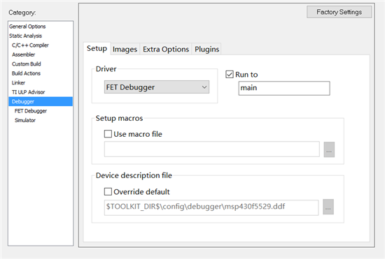

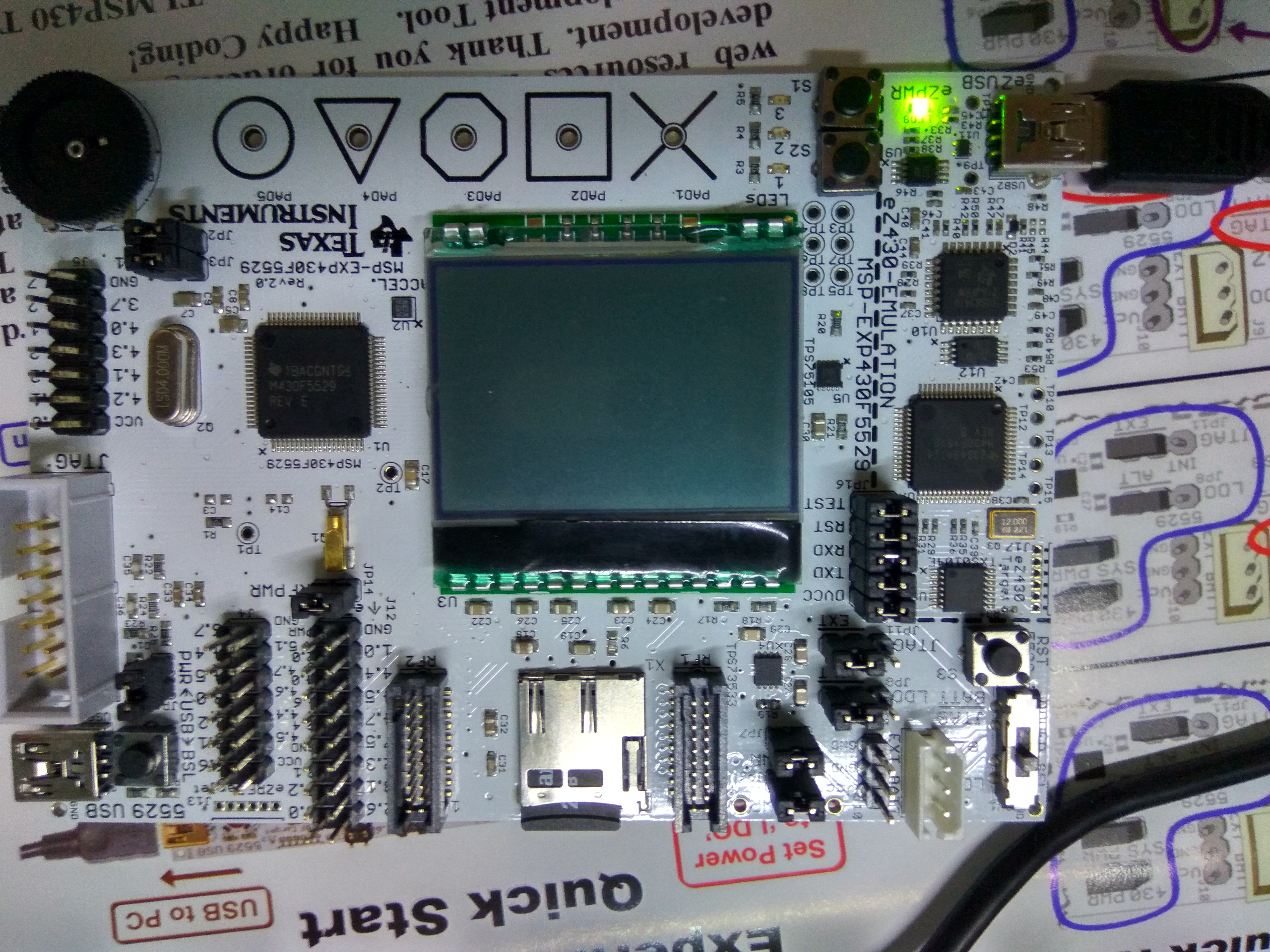

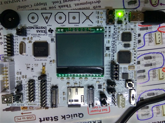

本人电脑系统windows10专业版,IAR Version: 6.40.1,

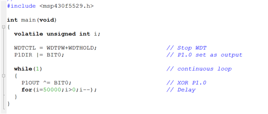

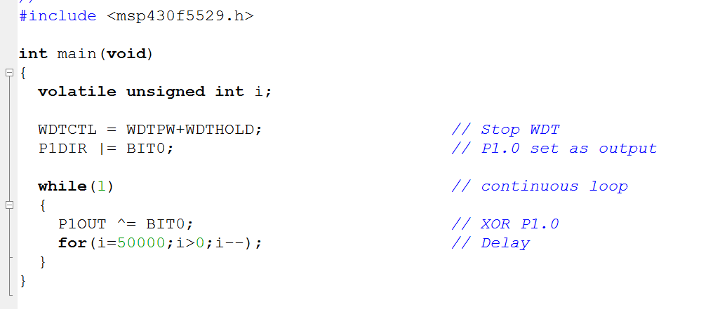

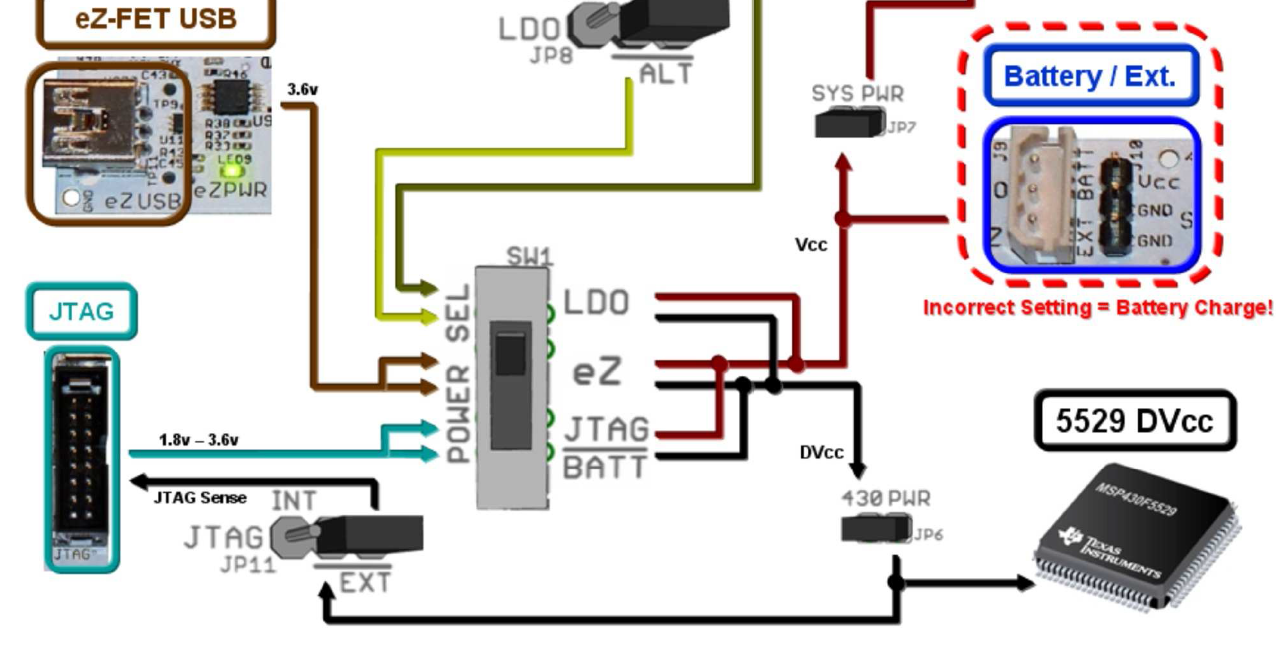

使用MSP-EXP430F5529实验板,usb接左下角ez-FET-USB,左上角开关打到ez,程序为官方提供的例程。无法烧写

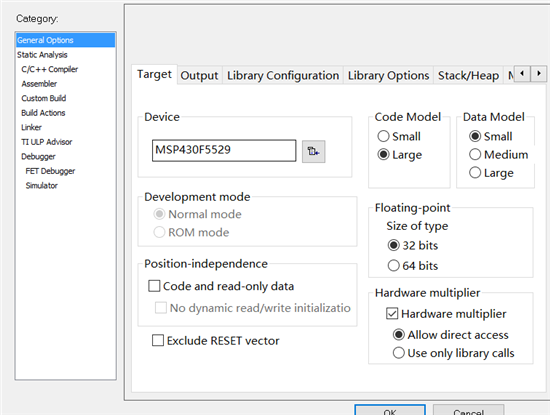

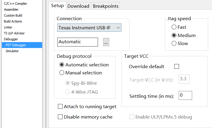

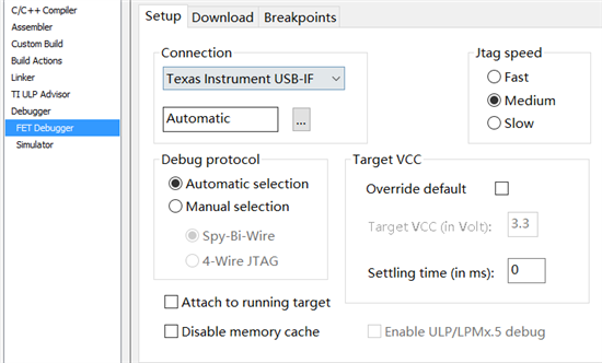

下面是具体配置

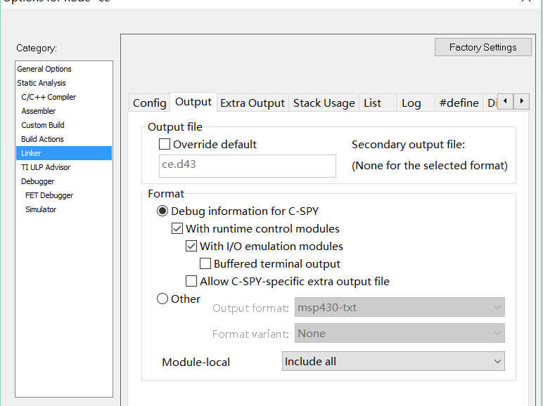

 编译后

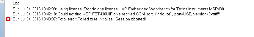

 点击downlond and debug后

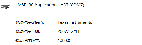

 电脑驱动
就一次能正确烧写,设置没变,接下来usb拔插,驱动卸载重装,软件重启还是无法烧写,请问怎么解决?
