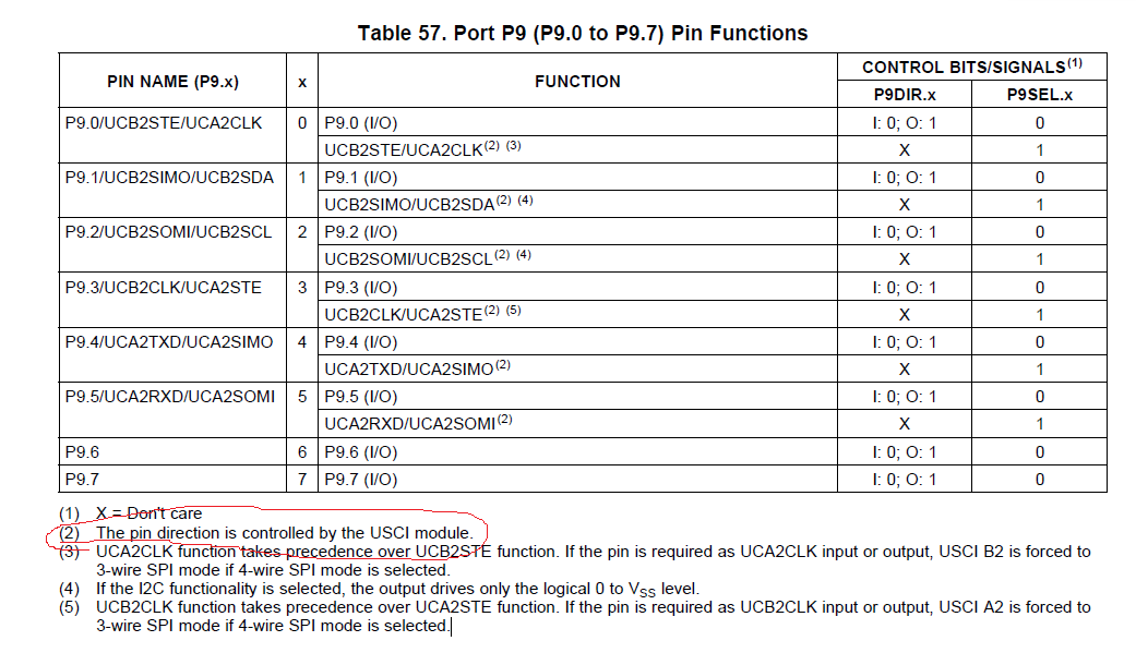

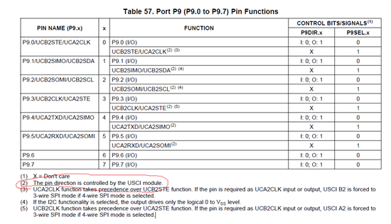

关于管脚复用PxSEL对应位置位,选择外设功能,复位选择IO功能,但是很多管脚是有三个外设功能的,如下管脚,I/O功能,UCA2功能,UCB2功能,怎么在
选择外设功能(P9SEL|=BIT0|BIT3)后,确定使用UCA2还是UCB2.好像F5438没有端口映射功能吧?msp430f5438a.h文件中也没有相关寄存器地址的定义(我使用的IAR.5.5)
P9.0/UCB2STE/UCA2CLK
P9.3/UCB2CLK/UCA2STE
