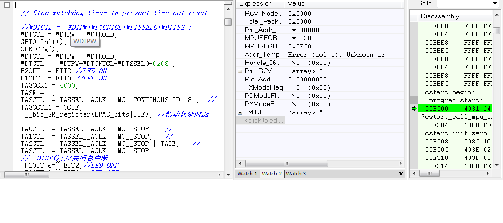

我现在用MSP430FR5969 做程序更新,引导程序经常出现可以正常下载,但一往下执行程序就跑飞,停在?cstart_begin:_Program_start的汇编代码处(如附件所示),但此现象有时候对工程Rebuilding All一下就不存在了,请问是什么问题,谢谢!

我找了好几天了,也没有找到到出现和不出现问题的规律及区别,我找出之前的版本,也没有出现该问题,我现在仅仅在在之前的版本上增加了一段更新失败的提示,就一直不稳定了。
我原来给程序更新分配的FRAM区间为0xF000~0x11000,后来发现以下提示后,修改其为0xEC00~0xFFFF,还是会出现问题。
// Notes:
// * The segments CSTART, ISR_CODE, and DIFUNCT, as well as the segments in
// the DATA16 and TLS16 segment groups must be placed in in the range
// 0000-FFFD.
