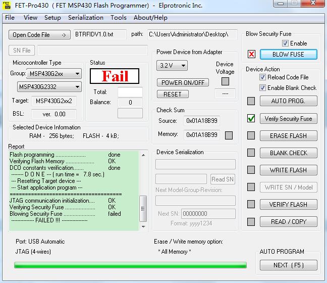

开发环境:Win7系统,FET-Pro430V3.0烧写软件,MSP430-EXP430G2 LaunchPad,下载方式为4wire-JTAG,MCU为MSP430G2332。用来烧写程序,能正常烧进去,而烧写熔丝位,却失败,如上图所示。网上搜了很多资料都没有明确说明LaunchPad是否能烧写熔丝位。想确认一下MSP430-EXP430G2 LaunchPad 是否能烧写熔丝,该如何操作呢,谢谢FAE。

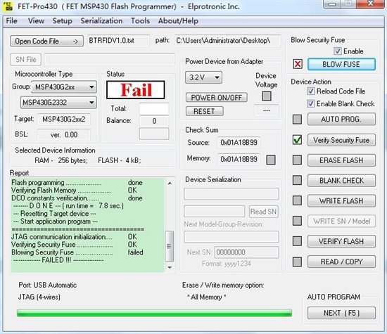

谢谢您的回复,在您的建议下,我向其他朋友借了个MSP430UIF编程器。看了下SLAU.pdf和这篇帖子
https://e2e.ti.com/support/microcontrollers/msp430/f/166/t/439514 ,知道了launchpad电路不支持熔丝烧写。以后烧写熔丝,建议大家用GANG430或MSP430UIF。
