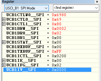

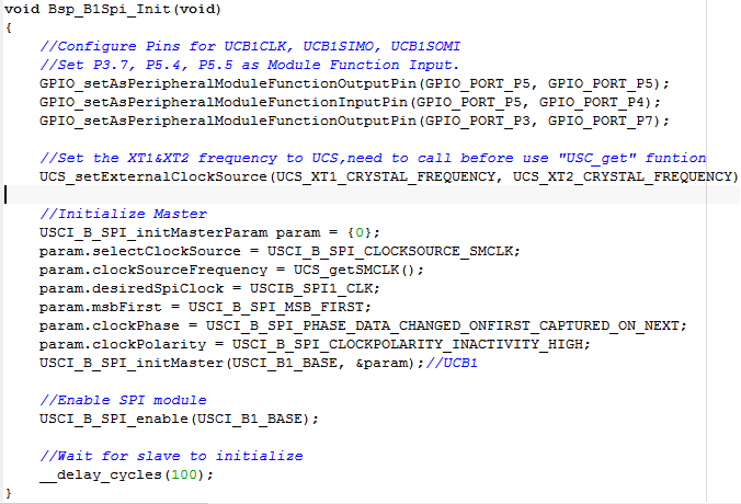

MSP430F5438A 的USCIB1中的SPI无法使用
我的USCIB0~4的初始化都是一样的,只有1不能使用
IAR仿真中的寄存器都对比过了,没找到错误,逻辑分析仪抓数据也没数据出来,4个USCIB的SPI仅仅这一个这样。
谁有这个片子搞个工程试下USCIB1 的SPI试试,成功的话贴上代码看看,谢谢:)
