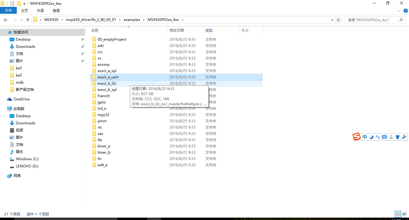

建议烧写msp430fr2633这个板子对应的demo程序试试
这是程序地址:C:\ti\msp\MSP430Ware_3_50_00_04\driverlib\examples\MSP430FR2xx_4xx\eusci_a_uart\CCS 的确是对应的啊。但是程序下载进去就是没反应

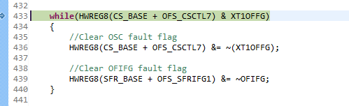

程序在这里死循环
FR2xxx,不表示所有的FR26xx,FR24xx,FR21XX,FR23XX都可以用。
所以你下的并不是专门给FR26xxdemo。之所以你的代码会死在那里是因为他在找XT1。而你的板子可能是没有这个XT1在上面。所以就FAIL了
我看了下FR26xx对应的UART两个历程都没有使用外部晶振。
如下,要用对应FR26xx的demo

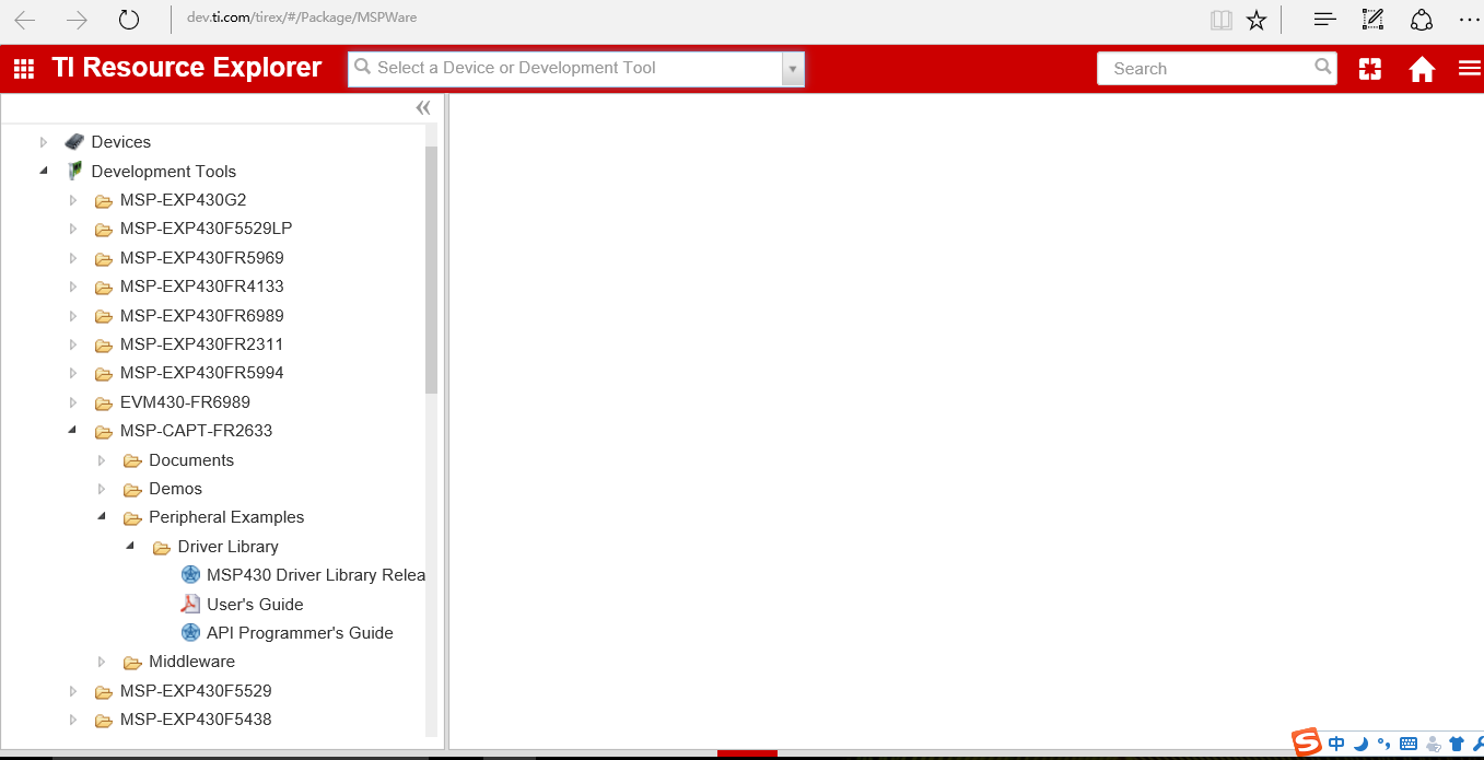

您这个是在哪下载的?能给个链接么?我重新下载下
http://www.deyisupport.com/cfs-file.ashx/__key/communityserver-discussions-components-files/55/5807.SLAC700.zip

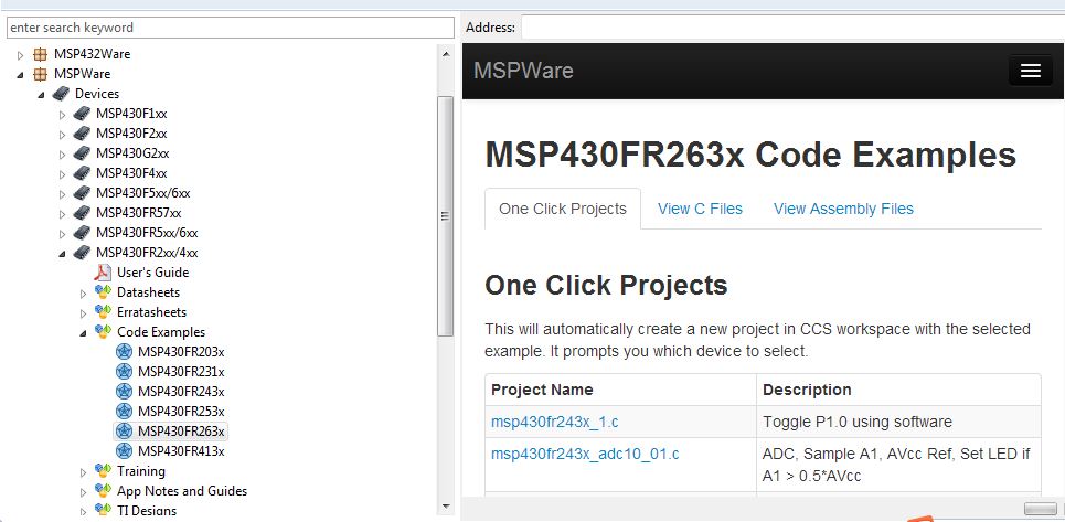

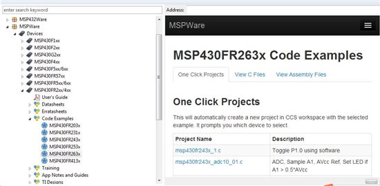

第一个问题:我在ti官网找的 msp430fr2633的例子如上图,我下载下来之后里面却没有找到msp430fr2633 这款型号的例子,
第二个问题:您给我发的那个 我打开之后都是.asm 文件,我用ccs 打不开。

里面有一个C语言的文件夹。。。
