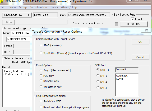

使用什么工具可以对fr6x系列的单片机进行离线编程和加密!
加密的话,给芯片加密就可以了,为什么编程器还得加密呢?
一般可以使用烧写工具烧断熔丝位实现对程序的加密。
硬件工具可以使用msp-fet等
加密是可以使用msp-fet但是,加密烧断熔丝后如何修改程序,bsl工具使用哪一个!!GANG,我看软件里没有FR6972?
使用这个软件是可以机密,但是如果批量烧写后,程序有问题无法修改!所以需要有一个可以BSL烧写编程的工具!!
YU SAIL 说: 使用这个软件是可以机密,但是如果批量烧写后,程序有问题无法修改!所以需要有一个可以BSL烧写编程的工具!!
http://www.ti.com/lit/ug/slau550e/slau550e.pdf
http://www.ti.com/lit/ug/slau573/slau573.pdf
