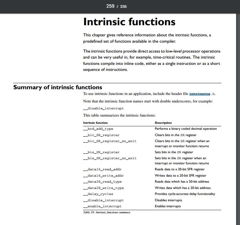

1.__bic_SR_register_on_exit(LPM3_bits) //这个函数的意思是什么?
2.有关__bic_SR_register_on_exit()这种类型的函数的意思,有没有一个专门的说明文档?在msp30ware哪个文件夹里找?

1. 退出低功耗模式的宏定义
2. 这个是跟编译器有关系的,你可以在编译器文档中找到,IAR 或者 CCS
