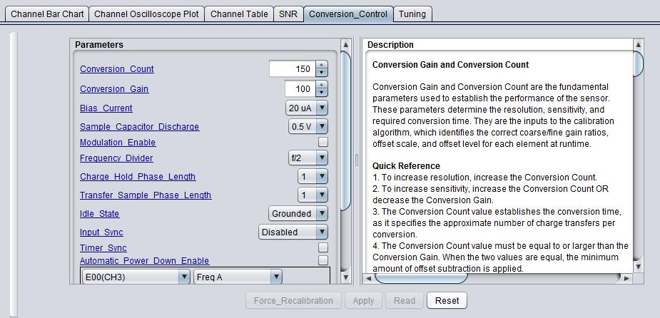

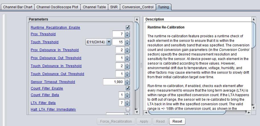

你好,你说“CAPT_UserConfig.c里面配置,不过这些配置都是 Captivate design center 自动生成的”
那里面的“Conversion_control”和"Tuning"里面的参数都是设计人员自己设置进去的吗?
如果通过一套新的触摸硬件,使用配置“Captivate design center ”??
是的chengjian wan1 说:你好,你说“CAPT_UserConfig.c里面配置,不过这些配置都是 Captivate design center 自动生成的”
如何通过“Captivate design center ”配置“Conversion_control”和"Tuning"里面的参数??
有没有比较的建议,不是发张图片就回答了?
怎么修改这些参数,适合自己的硬件? 不要说自己看知道手册!!
