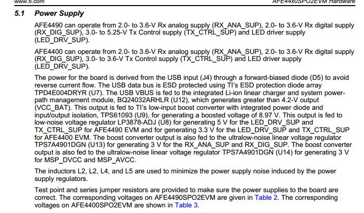

1. 它那个AFE4490spo2evm的DEMO板上有好多元器件都没有,我看也没有外接电源,所以是用的是USB 供电吗?

  • 1.看了看手册用的是usb供电

    1.那个原理图有那么多不同的电源,像什么MSP_AVCC,msp_dvcc,RX_ANA_SUP,LED_DRV_SUP等等等等,都来自于USB供电吗,可它们对电流电压的要求都不一样呀

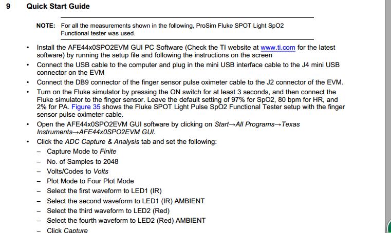

    2.用USB可以进行在线调试、仿真吗,那J3是干嘛用的,J3应该接的是JTAG仿真器吧?USB和JTAG调试有什么区别呀?

  • 1.430的电源就是通过usb供电的。至于其他的供电,是通过一个外部的AC接口提供的。你可以对照原理图看看手册中的这段就明白了,列出了所有的电源。
    3.J3确实是JTAG接口,可以用来调试仿真的msp430的。但是官方提供了usb的固件和软件,可以通过这个快速连接的。
    下面的快速启动的办法

  • 大神,我还有些疑问,我本意是想借鉴这块板子的msp430的下位机程序来驱动AFE4490,测血氧,所以我用不到它的上位机的那个GUI软件,而且要对430重新烧程序进去,我看那个USB好像只有通信和供电功能(我也不知道对不对),所以是不是要通过JTAG下载程序进去。
  • 这个板子我也没有试过,芯片也没有用过。是否可以通过usb下载,这个没有论证,但是猜测应该是可以的。因为在看手册的截图时候发现插入usb后可以枚举到430的。当然,肯定是可以通过JTAG口和串口下载的,这个毫无疑问。
