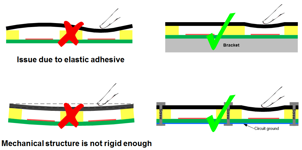

  • 您好,我们目前也碰到金属外壳带触摸感应的方案设计,但是在实验中发现怎么金属外壳都变成了事件触发源,而不是某一部分区域。是否有相关的资料可以实现在某部分区域中实现触摸感应。我已经发送相关问题至 ling-zhu@ti.com。希望可以早日回复。
  • 但是在实验中发现怎么金属外壳都变成了事件触发源
    你金属结构是怎么设计的?下面这样结构有些就会造成误触发,金属按键是通过检测形变来做到的
  • Butterfly 说:
    你这图哪来的?
