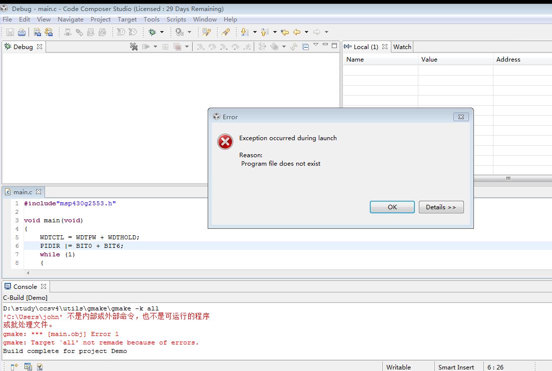

Code Composer Studio v4已经安装而且能打开能建ccs工程但是当编译和Debug的时候出现如图所示界面。请问专家应该如何解决。我用的室30天试用版时间有限,请尽快回答!
看样子像是源文件并没有加载到工程里。如果加载了还不行,建议尝试下载最新的CCS_V5.2使用processors.wiki.ti.com/.../Download_CCS
