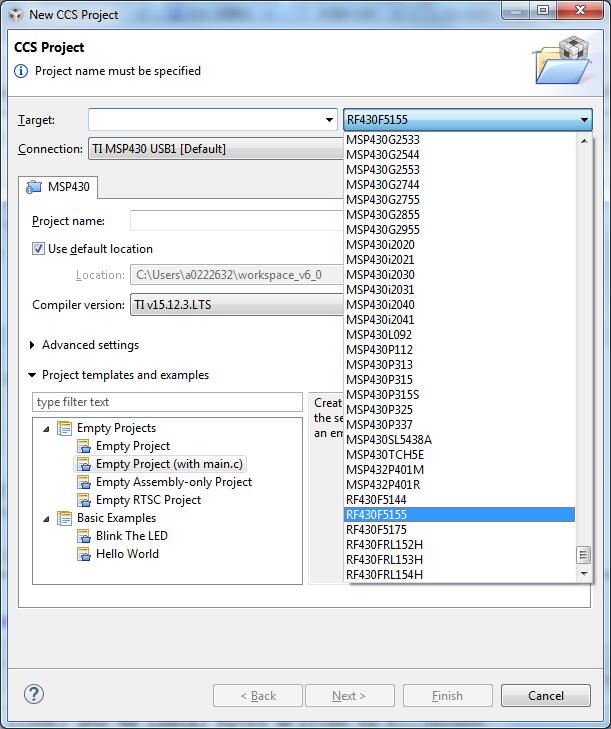

使用ccs时无法选择rf430f5155,是不是需要设置或者加载什么,在family选择中没有rf430f5155,安装过程中是所有的全选的,在cmd文件和.h文件是可以调用rf430f5155的,唯独ccxml文件和family选择中没有rf430f5155,已经弄了几天了,有没有人帮忙解决下
安装最新版本 的 CCS
我现在用的是6.1版本,下载6.2版本的话是里面直接有了么,还需要单独安装sp_rf430f51xx_ccs么
你好,我现在用的是6.1版本,下载6.2版本的话是里面直接有了么,还需要单独安装sp_rf430f51xx_ccs么
我没有安装过sp_rf430f51xx_ccs
好的 谢谢 我安装下最新的6.2版本试试
安装最新版本的ccs就可以,不需要另外再安装什么就可以选用这个mcu
