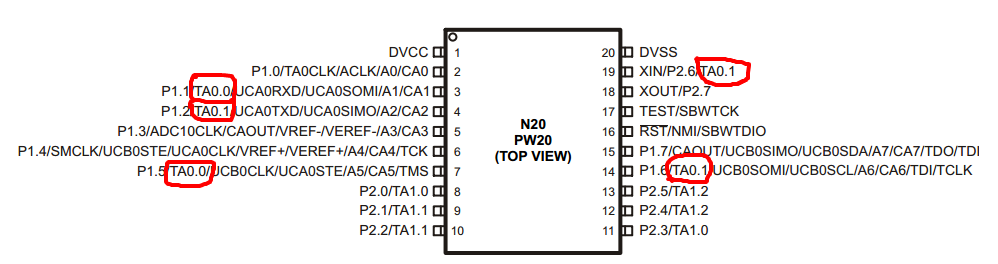

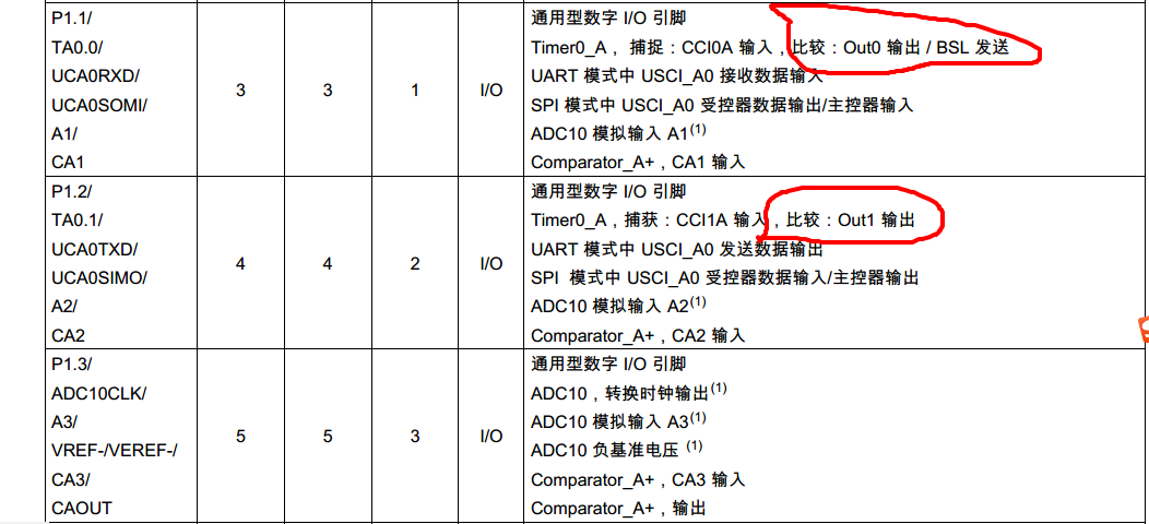

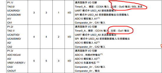

    问题如下:(1)我用的是20PIN,msp430g2553,如下图所示红色标注出来的是Time0_A的比较出端吗?也就是PWM的输出端?
               (2)如果问题1是错的,此问题忽略。其中有两个TA0.0,三个TA0.1,是不是说Time0_A最多可以输出两路不同的PWM,其中一路有3个相同的PWM,另一路是2个相同的PWM???
                (3)如果上面2个问题都错了,此问题忽略。
                          OUT0表示TA0.0,OUT1表示TA0.1,怎么配置寄存器选择是OUT0输出还是OUT1输出?????

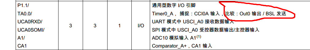

                        下面是我配置P1.1比较输出的过程:
                         首先通过Datasheet把P1.1配置成TA0.0功能:P1DIR |= BIT1;P1SEL |= BIT1;
                        然后配置Time0_A的寄存器
                           TACTL 选择SMCLK+上数模式;TACCR0 = 1000;//输出周期 ;TACCR1=500;//占空比50%

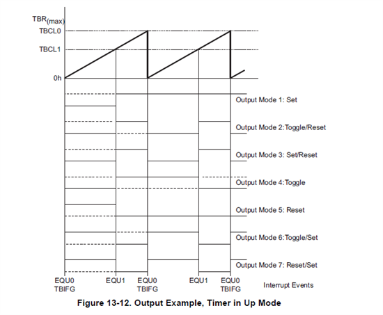

                           TACCTL0 选择输出模式7;  比较控制寄存器TACCTLx就是控制OUT0,还是OUT1或则OUT2输出吗?????这是我想问的核心问题,
                    最后就是开总中断,写一个空的Time0_A中断函数,就可以在P1.1输出PWM了。

  • 问题是解决了,自己总结一下:主要是参考手册没有仔细的看明白,OUT0只能输出模式1,4,5三种模式,导致了相应的PIN脚不能输出PWM,配置好IO口的功能后,TACCTLx是对应控制OUT0,OUT1,OUT2;明白这个后,就能控制有比较输出的PIN输出需要的PWM。
