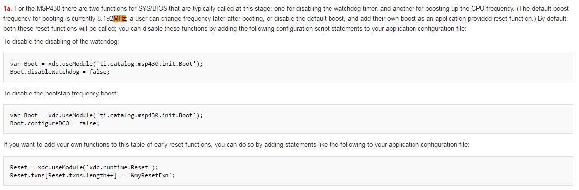

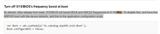

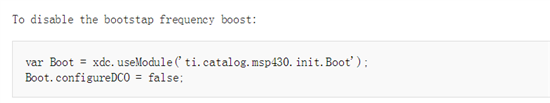

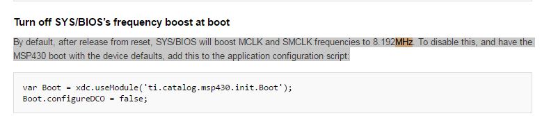

MSP430F5529 CCS TI-RTOS ,启动时时钟配置再哪里?
再看ccs main中没有相关时钟配置,在.cfg文件boot选项中提到有,只是一个DCO config Flag。
参考uart的代码,实在应该是配置位8192000 hz
实际芯片的工作时钟再哪里配置?
