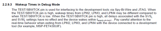

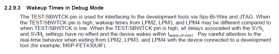

最近项目中发现一个问题, 就是使用JTAG debug时候, 程序从LPM3唤醒到AM工作正常, 但是不接JTAG就不正常, 查DataSheet发现是TEST pin的关系:
看到这段描述 ,我的理解是当TEST为高时,唤醒时间为wake-up-fast,如果为低,则是由SVS(L)和SVM(L)来设置,

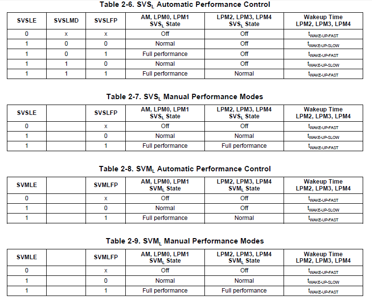

继续查找datasheet相关设置的资料:
看了这个表我有点疑惑, 为了让唤醒时间达到fast的效果, 是同时需要SVS(L)和SVM(L)为t(wake-up-fast)还是只需要其中一个?

其中SVSMLACE=0, 为手动模式,
SVSLE=1,SVSLMD=0,SVSLFP=0;  SVS(L)为t(wake-up-slow)
SVMLE=1,SVMLFP=0; SVM(L)为t(wake-up-slow)
为了让SVS(L)和SVM(L)都为t(wake-up-fast), 需要将SVSLFP=1,SVMLFP=1;
也就是:
SVSLE=1,SVSLMD=0,SVSLFP=1
SVMLE=1,SVMLFP=1
但这种情况下, 从AM进入LPM3, 直接关机了(也有可能是reset了)
如果单单只设置一个SVSLFP或是SVMLFP, 那么进入LPM3没问题,但是唤醒时间还是wake-up-slow的,
到底如何配置才能正确的让LPM3唤醒时间为fast,求教.

    看文档,接着JTAG是 t(wake-up-fast).(实际上就是一个TEST的电位问题,我单独上拉测试过,就是这个脚影响),
    我现在就想做到不接JTAG也设置成t(wake-up-fast), 但是设置不起作用,想请教如何设置才是正确

  • 如果要手动模式,首先要设置SVSMLACE=0;SVSLMD=1。然后再按照Table 2.7和2.9来设置。手动模式已经和自动模式的配置没关系了。
  • HG 说:
    感谢HG的回复,
    按照您说的,我设置了SVSMLACE=0,SVSLMD=1,然后根据Table2.7和2.9设置了SVMLFP和SVSLFP,

    另外还有个问题, SVS(L)和SVM(L)哪个才是决定wakeup时间的?比如SVS(L)设置成fast,SVM(L)设置成slow,那wakeup到底是fast还是slow?
