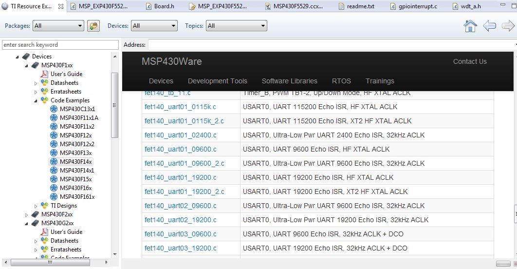

  • 1)用示波器看下MCU的TX RX引脚信号
    2)根据你的硬件配置,选择相应的TI标准例程试下
  • 建议先运行一下官网的例程,排除硬件问题。
    g2553和f149有些寄存器名称不太一样的,移植程序的时候要注意
