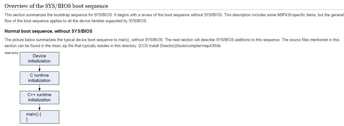

TI-RTOS启动时间(到main函数)
TI-RTOS启动时间(到main函数),这个貌似耗时很久啊。
有参考说明吗?
  • 看这里
    http://processors.wiki.ti.com/index.php/SYS/BIOS_for_the_MSP430

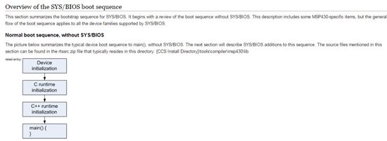

    有详细对比说明在使用和不使用RTOS的情况下的MSP430的启动序列解释得很详细的。而且因为430在主频低,可能感觉时间会长一点。

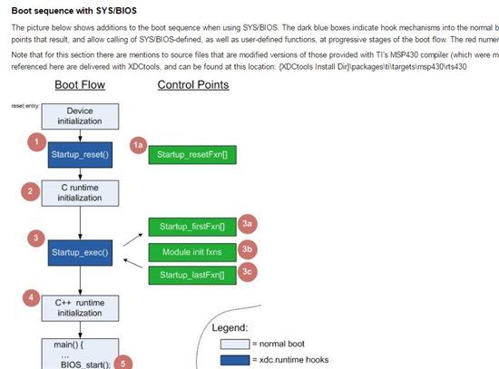

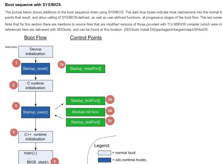

    没有RTOS
    有RTOS
  • 是的,8M 430F5529,到main大约有45ms。

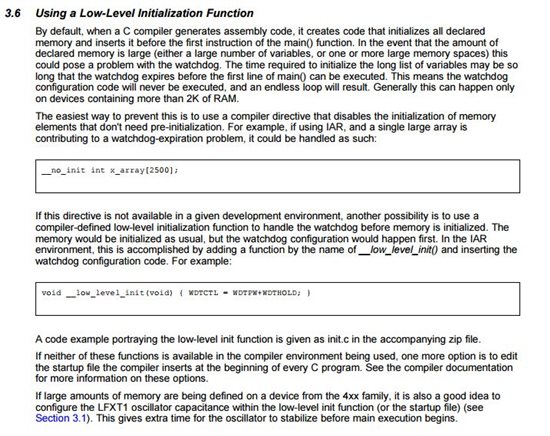

    我看到在startup_exec()会执行一些调用。
    这个用户比如自定义的可以被调用吗?
    比如MCU上电IO默认是低,,我希望上电后快速被拉高,,如果RTOS启动比较慢,,等到main再拉高的话,前面45ms多都是低。
    有没有这样的解决方法?

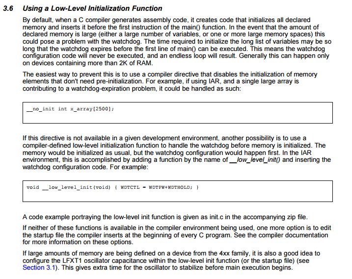

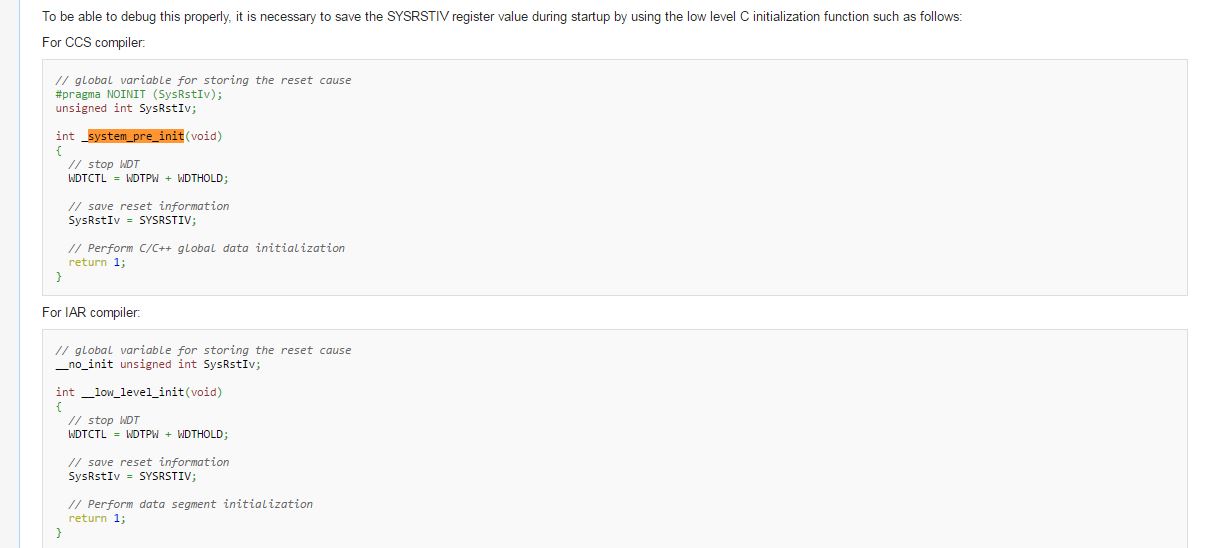

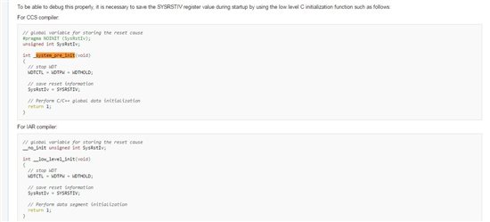

  • 是不是可以在low_initial中作。。。。
    我去看下
  • 关于MSP代码的执行流程中有这部分说明
    http://www.ti.com/lit/an/slaa294a/slaa294a.pdf
    看这里,关于如何在ccs和IAR中写这个low initial函数
    http://processors.wiki.ti.com/index.php/MSP430_FAQ
