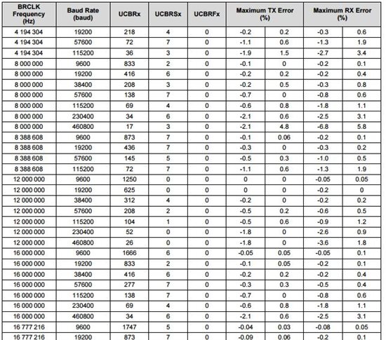

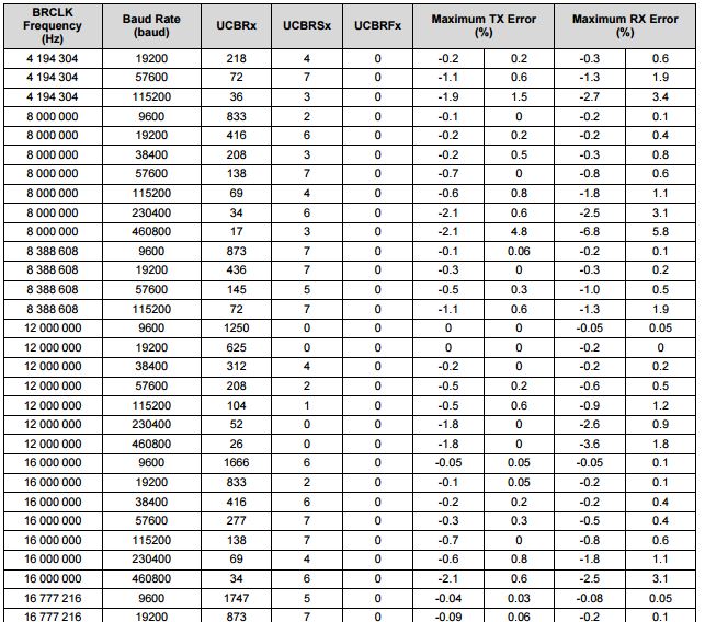

    不过高频率后,然后跑750000波特率,按那个工作配置波特率分频,反而波特率误差更大,,几乎无法通讯。。。
    8192000的时候,反而基本都正确。。这个是什么情况?   难道是内部时钟的,FLL倍频上去后误差反而更大的缘故吗?
  • 750K对于F5528来说真的太高了,误码率会很高的
    而且对于一个极限频率来说,并不是频率越高误码率越低。当然假设你的频率相对你的波特率足够高的话,确实是频率越高误码率越小
    但是你现在的高频波特率对MSP430的最高主频来说仍然是太高了
    在我们列举的例子中,也不完全是频率越高误码率越高,不是纯线性的关系。
  • 我现在用内部的REFO跑了750000波特率,,貌似还可以。。可能改为外部晶振会更好点。。
