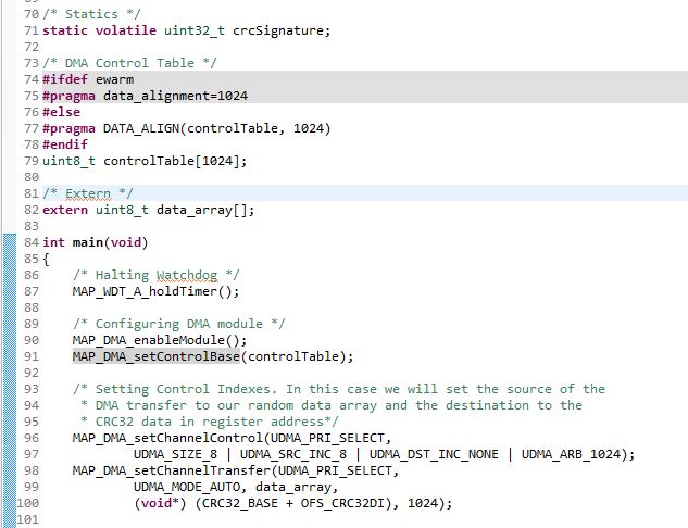

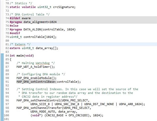

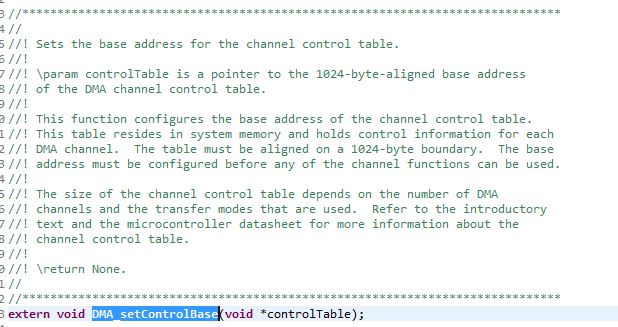

MSP432 驱动函数 void DMA_setControlBase ( void controlTable ) pingpong模式时怎么确定controlTable的值
controlTable到底怎么确定这个值 谢谢 看看了好久没有明白   芯片手册也看了   大体说一下  谢谢    pingpong模式时怎么确定
