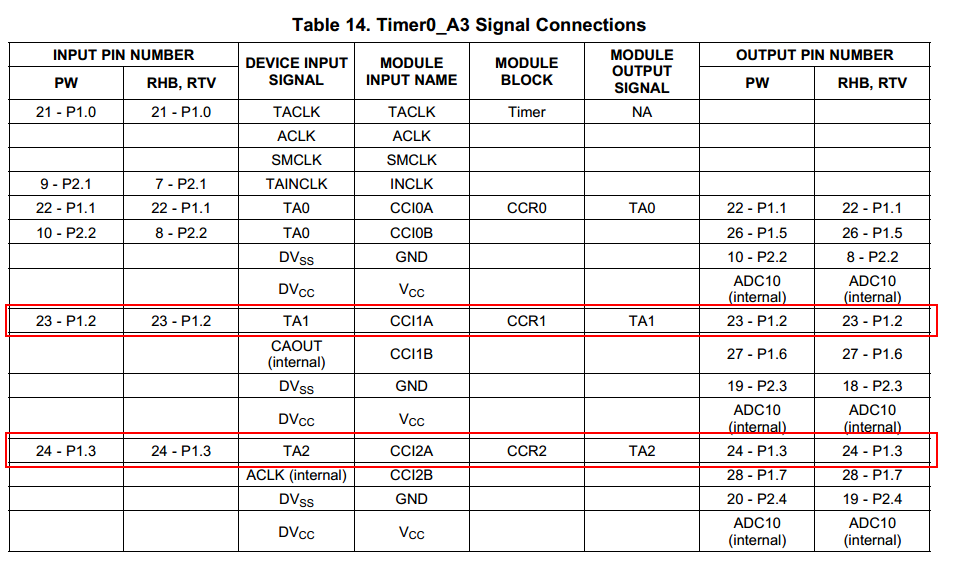

    还有,在MSP430F2132的Datasheet中,对这个向量有如下所示:

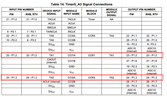

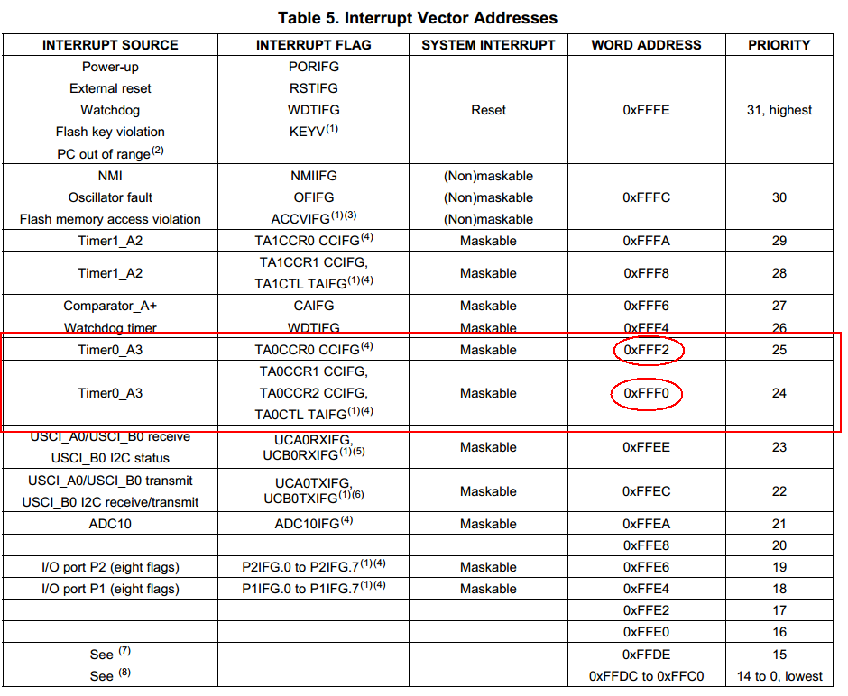

    还有:
  • ohhh,我想你是对的,确实是TIMER0的A3和TIMER1的A2支持Capture
    P1.3对应TA0.2是Timer0_A3, capture: CCI2A input,Sorry啦
