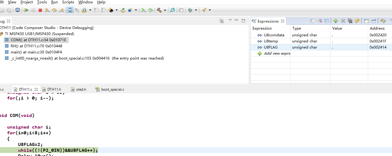

MSP430F5529驱动DTH11的问题
程序源码如下:
1.main.c

在查看寄存器的时候,无论经过多少遍循环,打个断点停下来,发现所有的变量的value都是“.”,截图如下:
逻辑分析仪测到的数字波形如下:
对比数据手册后,发现数据是对的,就是单片机对读到的数据不对,变量的值不会改变。
比如我将断点打在
        U8FLAG=2;
        while((!(P2_0IN))&&U8FLAG++);
上面的那行,执行以后,看变量U8FLAG的变量依然是没有,值也不显示,现在没办法DEBUG了,求助各位大神!!
