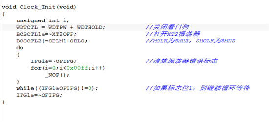

    一般开启晶振不建议用delay,用Clock_Init中的while,判断标志位,确保晶振打开了。
    而且要不要关低速晶振跟进入低功耗的时间有关,如果低功耗里的时间短,就不建议频繁开关晶振了,省不了多少,开关过程本身要delay,也耗费功耗的。

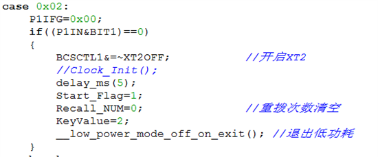

  • 是的,进低功耗的时候,关闭了XT2,退出低功耗时又打开了XT2,退出低功耗用__low_power_mode_off_on_exit();

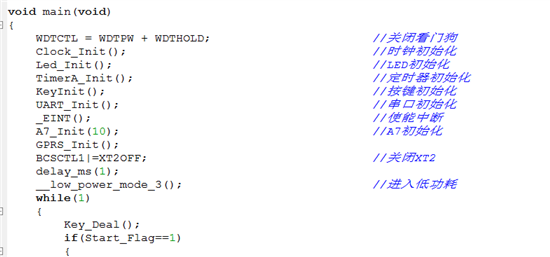

    WDTCTL = WDTPW + WDTHOLD; //关闭看门狗
    Clock_Init(); //时钟初始化
    Led_Init(); //LED初始化
    TimerA_Init(); //定时器初始化
    KeyInit(); //按键初始化
    UART_Init(); //串口初始化
    _EINT(); //使能中断
    A7_Init(10); //A7初始化
    GPRS_Init();
    BCSCTL1|=XT2OFF; //关闭XT2
    delay_ms(1);
    __low_power_mode_3(); //进入低功耗
    这是初始化,初始化结束进入低功耗

    BCSCTL1&=~XT2OFF; //开启XT2

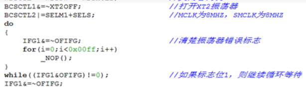

  • BCSCTL1&=~XT2OFF; //开启XT2
    只有这一句话可能XT2没有开启成功你就出了低功耗了。
    这个是XT2开启的标准流程。
    不过我们不建议在中断里面阻塞While
    可以置一个flag,再在主循环的while里面判断这个flag,再开启时钟。

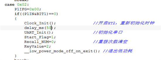

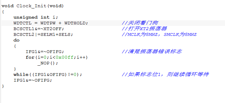

  • 我尝试过用Clock_Init();代替BCSCTL1&=~XT2OFF;结果是程序复位了,重新初始化,不知道哪里问题
  • 有可能是晶振初始化失败。复位后自动启动内部1M DCO。这个时候时钟应该是变慢了
  • 那应该怎么做呢?退出低功耗重新初始化时钟的话,程序整体就复位了
  • 如果是因为晶振初始化失败造成复位,很大可能是负载电容不合适晶振没有正常启动
  • 好像是串口初始化的问题,我在重新初始化始终后,又重新初始化串口,这样就好了。但是原因我还是不太明白
