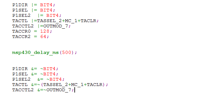

MSP430G2452 TimerA冲突问题
因为项目需求,需要用到PWM来驱动蜂鸣器响500ms,具体实现代码如下图
然后我按键后需要延时8秒做相应操作,按照常规的配置发现无法延时,后来查程序发现TACTL是共用配置的,在关断PWM后,timerA延时的那个配置已经覆盖了,另外我关断PWM操作那样写是因为之前测试将PWM占空比直接设置成0时,关断后会有频率较小的一些方波,求问这个配置冲突该怎么解?
