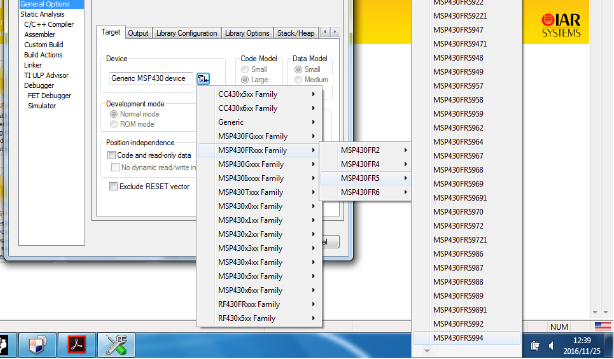

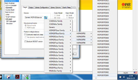

最近开始使用MSP430FR5994进行开发,使用的是IAR for MSP430 6.4版本。MSP430FR5994文档写的是IAR6.3及以上
版本支持这款芯片。
但是IAR支持的device列表中找不到MSP430FR5994。支持的FR5系列,只能找到FR5989以下的。
那么FR5994怎么支持。
那么使用的是Generic下面的MSP430FR5XX_6XXGENERIC吗?

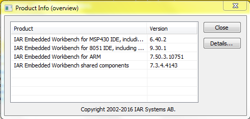

http://supp.iar.com/FilesPublic/UPDINFO/011056/430/doc/infocenter/readme.ENU.html 在6.40.2才开始支持MSP430FR5994的。请问您是哪个版本?
Support for new devices
Support has been added for the following new MSP430 devices:
MSP430FR2310, MSP430FR2311
MSP430FR5862, MSP430FR5864, MSP430FR5892, MSP430FR5894
MSP430FR5962, MSP430FR5964, MSP430FR5992, MSP430FR5994
那您用更高版本的试试 ,目前最新版本是6.5.0 https://www.iar.com/iar-embedded-workbench/#!?architecture=MSP430
