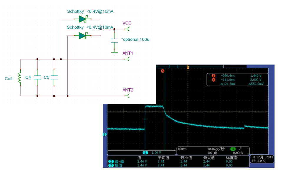

RT,我最近的一个课题用到了RF430FRL152H这款芯片,看它的技术手册上面有这样的描述:“RF430FRL15xH 器件经过优化可在完全无源(无电池)或单节电池供电(半有源)模式下运行,从而延长 便携式和无线传感应用中电池的使用寿命。”请问论坛里的各位大虾,这里所提到的器件优化具体是如何进行的,它如何做到在完全无源的模式下运行的呢?
  • 手册上就有使用单节1.5v电池的应用电路,你可以参考下
  • 你好,

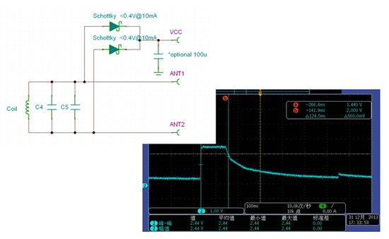

    RF430FRL15xH是有源tag,使用无缘模式是收集你读头端发射的能量来作为152设备的供电。
    这个需要你在152 13.56M HZ天线和VCC电压串一个二极管和RC滤波,当读头靠近,天线用于能量收集供给152VCC,然后152开始运行,和读头交互数据,这个类似于读头和卡片交互数据。
    我之前的测试报告给你看看,我是在MSP430CL330上做的,你们一样可以。
