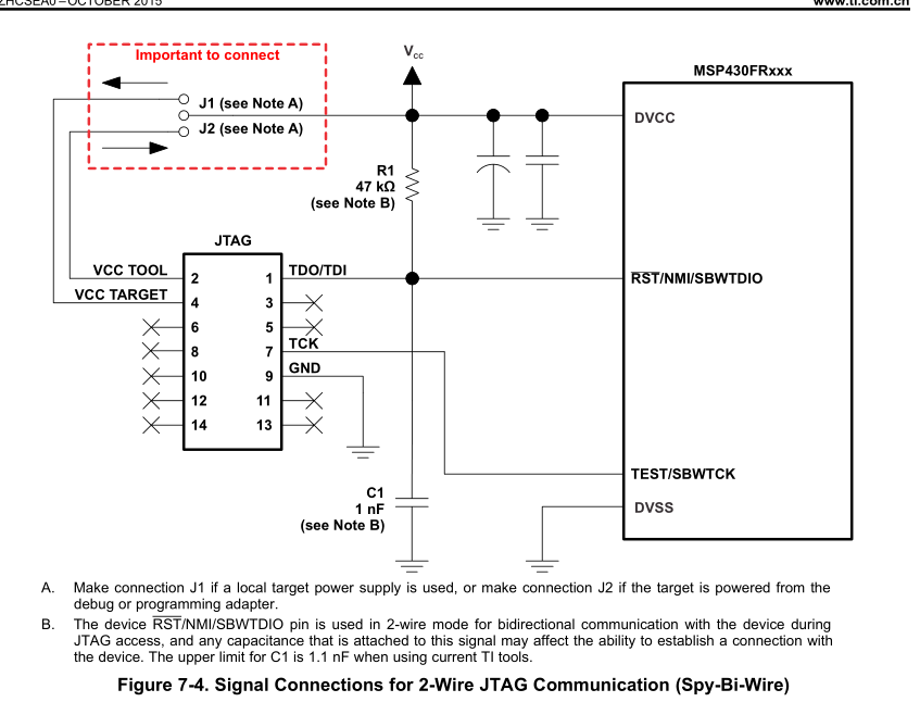

求助:MSP430FR2433两线下载(SBW模式)无法识别设备,开发板MSP430FR4133自身是可以下载,但MSP430FR2433就是无法下载
接线方法:
