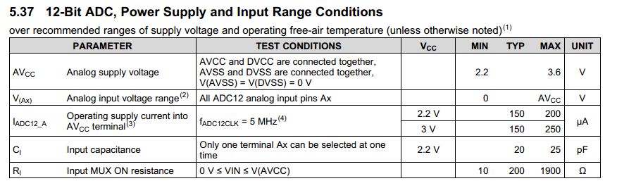

程序内容:用6438的ADC12采样0.5+0.5sin(2pi*50t),计算这个信号的真有效值。采样频率fs=256*50=12800Hz,我用到了ADC12、串口usci_a1的UART模式、定时器TA0三个模块。 时钟方面设置了ACLK=XT1=32768Hz,MCLK=SMCLK=(74 + 1) * 32768 = 2457600Hz。定时器TA0采用增计数模式,每隔1/fs产生中断,然后在TA0的中断里打开ADC12的A0通道开始采样,从而保证采样频率为fs,初始值TA0CCR0 =2457600/256/50-1=191。当采样256个点时,在main中计算有效值,通过串口调试助手显示有效值。现在问题是:
1)每次结果都是1.3左右的数,信号幅值变为1、0.7等时,结果还是1.3;把信号去掉,A0通道没有信号时,输出数据还是1.3。这就奇葩了。
2)怀疑A0通道不行,我就使能A1通道,信号加到A1通道上,结果没有数据,在register中看到ADC12MEM1没有数据,ADC12MEM0中竟然有数据。
3)整个程序的功能我转移到449上,发现449上输出结果就对(虽然有误差,但整体趋势是对的啊),所以程序应该没问题。
4)所有模块的初始化,我都是按照TI例程初始化的。
5)怀疑是ADC12通道干扰,我用A0时,就把A1-A7通道接地,但是结果还是和上面的问题一样啊。
6)ROM和RAM都没超出。

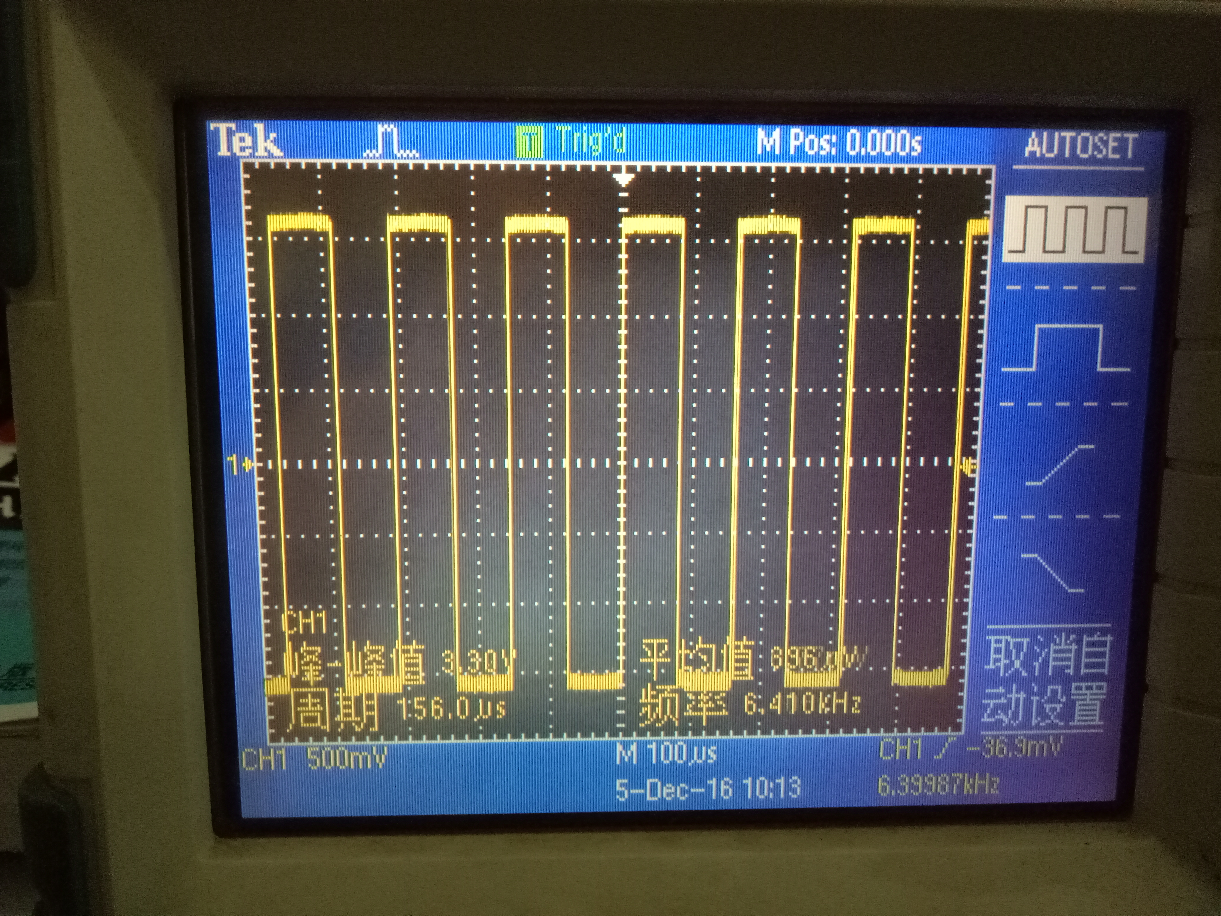

  • 1) 随便找一个我们的历程,例如连续单通道采样例程看ADC采样结果是否正常
    2)在你的定时器中断里面和ADC中断里面分别翻一个IO做toggle,用示波器观察这两个引脚波形。是否如你所想的那样,以这样的频率在每次进timer去配置SC,以及随后是否进了ADC中断

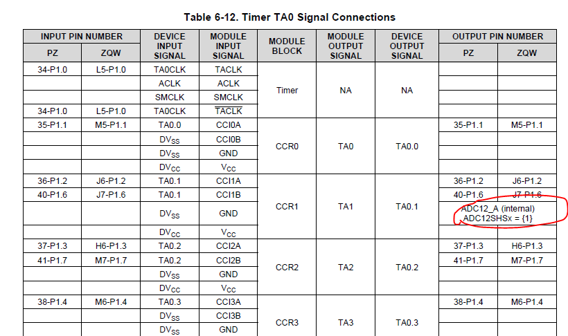

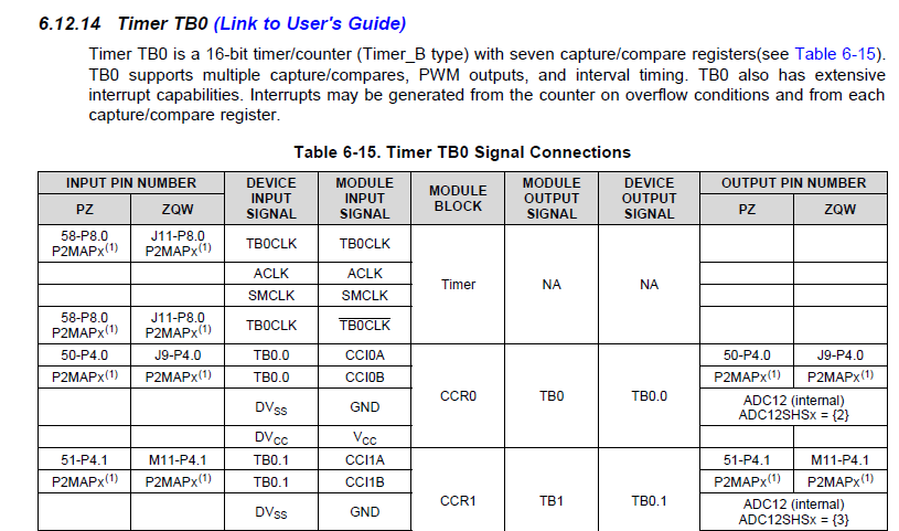

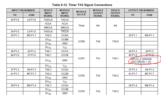

  • 这款芯片支持TIMER Trigger ADC的,不一定要在timer中断里开ADC,这样实时性也不是太好
  • HG 说:
    写的确实有Up to three timer outputs(see the device-specificdatasheetfor availabletimer sources),但我认真看了F6438的data sheet,并没有这方面的内容啊

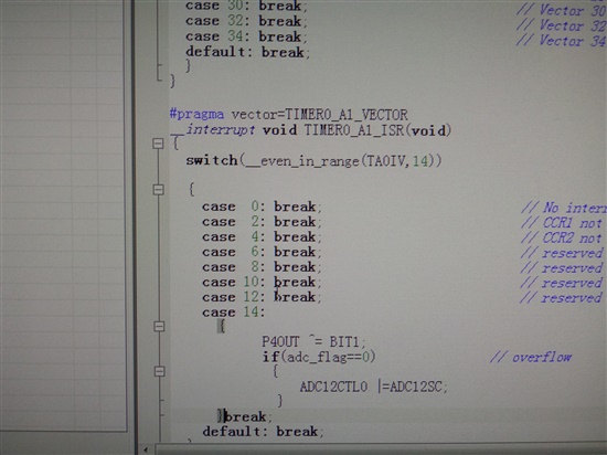

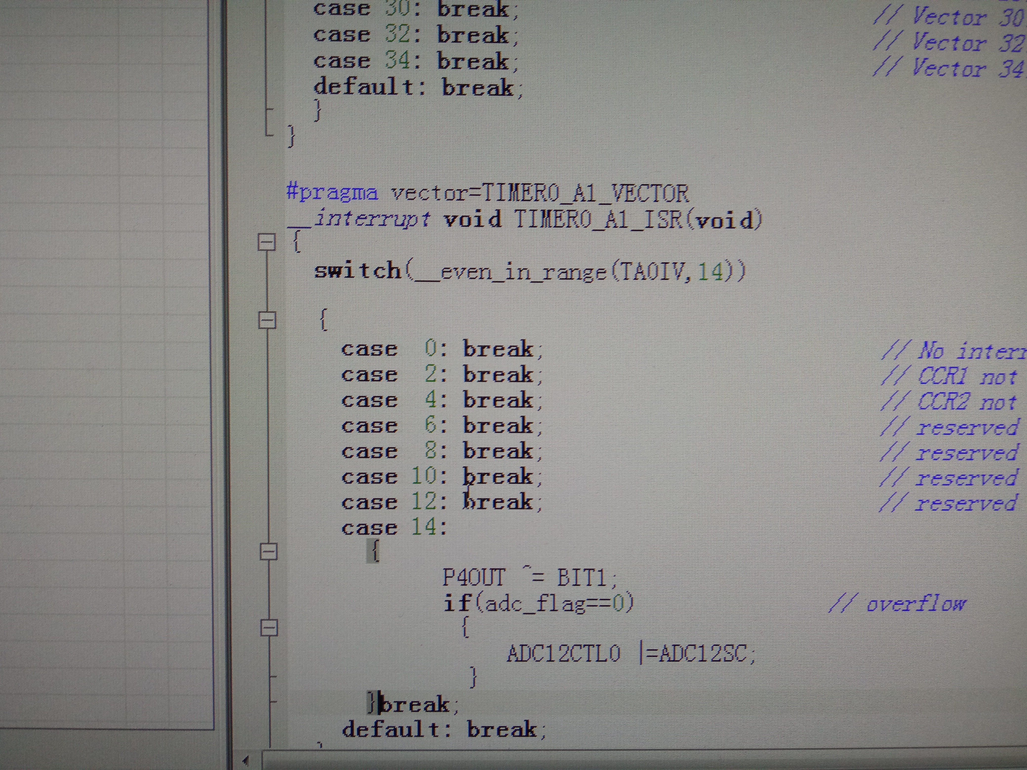

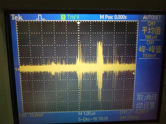

  • Jacky Xu 说:
    TA中断:
    case 14:                                     // overflow
        P4OUT ^=BIT1;
    }break;
    结果很好: 设置的采样频率=250*50=12.8K
    但是程序中一旦写入启动AD的语句:
    结果就乱了:
    至于在AD的中断里toggle一个IO,结果也是无序的,混乱的,并不是一个方波。但是程序逻辑性没有任何错误啊。
    就拿TA中断说,在P4OUT ^=BIT1;下面加一句ADC12CTL0 |=ADC12SC,结果P4.1的输出就是混乱的,不加这一句就是完美的方波。ADC12CTL0 |=ADC12SC这条语句怎么会影响P4OUT ^=BIT1;呢?????

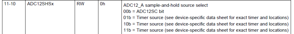

  • 亲,不是看ADC啊,你要看
    和
  • 你为啥要在Overflow的中断里去开ADC呢,就弄一个普通的中断,并且要重新给TIMER赋值

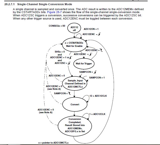

  • 先不说你的timer触发这样用是否合适,单单是单次触发转换这个代码您调通过吗?
    ADC12SHP您配他干嘛?你现在要用的不是由定时器中断里面使能的单次触发方式吗?SHP配成1变成脉冲触发模式,你的ADC需要用SHI信号来触发转换。
    所以我就不细看,你这代码里面还是有错误的。
    一向以来最简单的方式就是拿我们单次触发转换的例程,把SC置位放到TIMER里面去做。就可以了。
    当然楼上说的定时器触发方式是最简单的。
    另外在ADC中断里面最好不要放复杂运算。特别是乘以0.X,除以x。很慢的

    这是TI的单通道单次转换使用内部2.5V的例子,它也是设置了SHP为1了啊?您的意思是,让我SHP=0,把SC放到定时器的中断中,然后ADC的中断中不对ADC12MEMx进行相关运算么??
