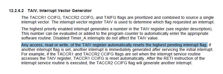

我没理解为什么,首先我知道CCR1,CCR2,TIMER OVERFLOW都可以触发TIMER1_A1中断,但是我在程序中只使能了TIMER_OVERFLOW触发中断,CCR1,CCR2的我都没有使能,所以按道理是不需要根据TA1IV的值来判断是哪种中断的,因为只有TIMER_OVERFLOW才会触发该中断,也就是说进入中断的频率应该是20K,但是我拿掉switch语句后P3.7的翻转频率不对。再者当我把翻转P3.7的语句拿到switch语句之前时P3.7翻转的频率是对的,为20k的一半,这个时候我并没有判断TA1IV的值,并不知道是哪种条件触发的中断。

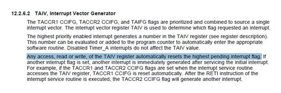

  • 绝大部分中断标志位都是需要清除的。。。看下面明白没?
    你的switch语句其实起到了清除TAIV中断标志位的作用。500k是因为你把所有语句去掉后,没有东西在清除中断标志位了,就不停的进中断。
