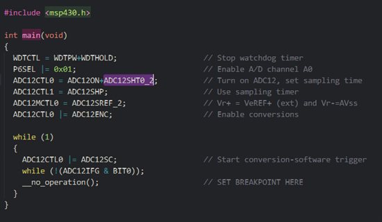

MSP430F5418单片机,官方给的DEMO中对ADC做了如下配置:
ADC的时钟选择和采样频率貌似没有配置。具体需要如何配置呢?看到的官方的好几个ADC程序都没有配置。求解?

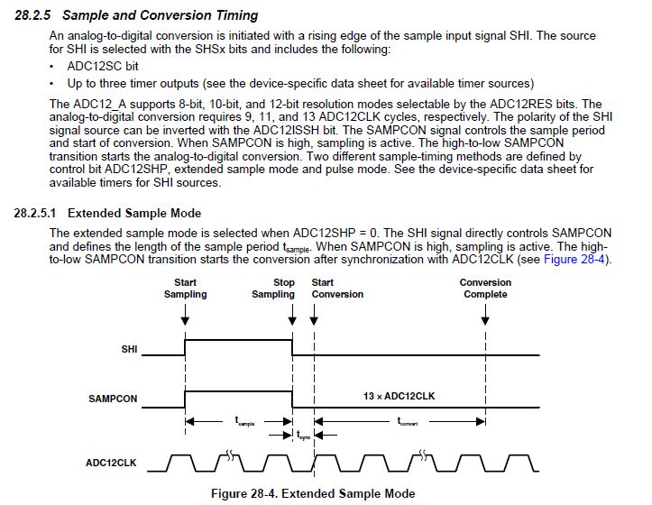

对于你来说你可以选择进行配置的是如下的ADC12CLK,可以在寄存器里面选择时钟源以及不同分频比来配置这个ADC12CLK的频率。
然后进行AD转换时,就可以按照下面的这个时序算出你一次AD转换所需要的时间,这个时间是根据你不同转换精度位数的需要而不同的。

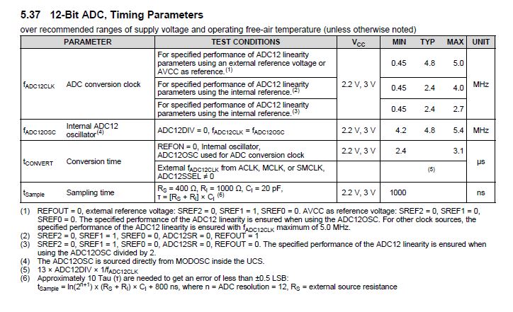

下面这个数据手册电气特性中有描述我们ADC所需要的最小转换时间大概在什么范围。如果你所说的采样频率是为了计算出最快ADC可以达到什么速度,那你以下面这个为参考。
当然如楼上所说的,我们例程中不配置就表示是使用的默认值,你可以看手册上相关寄存器知道默认值是什么
