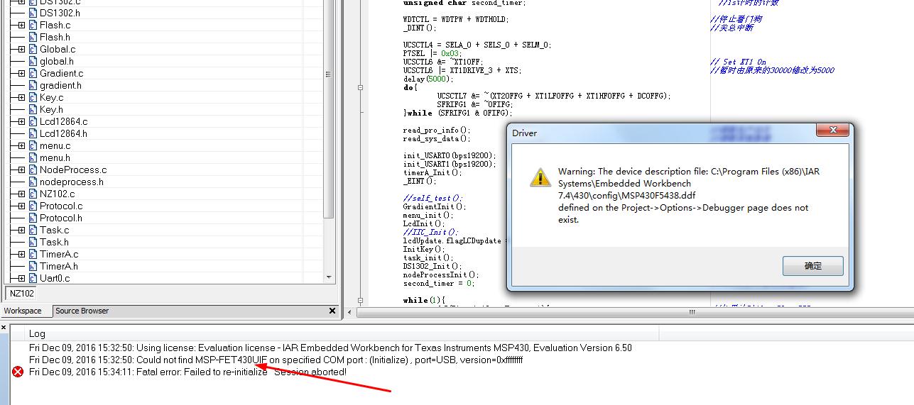

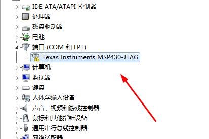

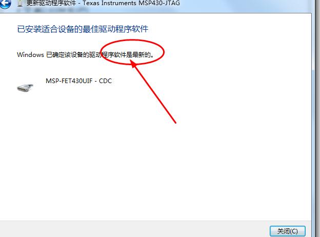

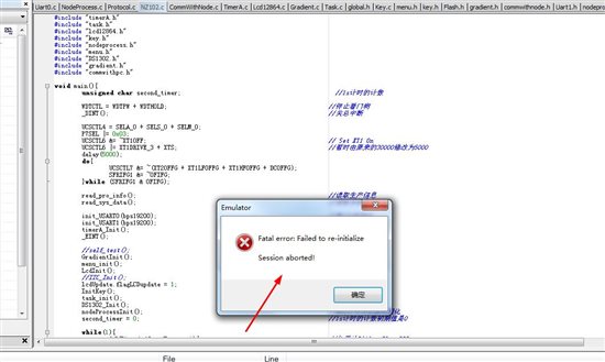

问题描述:计算机系统win7 64位,IAR版本6.5 ,连接上msp-fet430uif后提示升级,但是升级失败,现在驱动装不上;手动安装IAR安装目录下的安装文件后提示已是最新版本,但是驱动并没有装上。
驱动没安装上
程序下载失败
提示找不到msp-fet430uif
明显是驱动都没有安装成功,肯定不行啊,照着这个学习一下
http://processors.wiki.ti.com/index.php/MSPDS_Debugger_Up-_and_Downgrade?keyMatch=msp430 uif upgrade&tisearch=Search-EN
没升级之前是否FET可以正常在这个电脑上使用?
如果是,那基本上是你WINDOWS没有全新安装的问题,最简单的方法是用安装的方式重装WINDOWS。不能用克隆方式。
