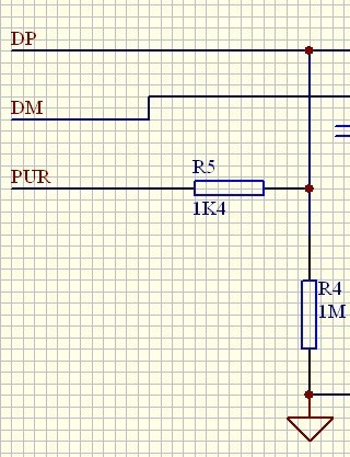

我有一个项目,使用的是MSP430F5510,在应用中把USB设备在PC上模拟CDC方式实现了上位机与下位机的正常通信。但是现在要求可以使用USB下载程序。硬件电路中PUR的链接是这样的。
。晶体是4M。需要怎么下载啊,我使用usb软件包里的FirmwareDownloader.exe工具,找不到设备。网上说BSL_USB_GUI.exe这个工具在哪里有下载。

我按照slaa452b.pdf文档里面的来做,
BYTE USB_handleVbusOnEvent()
if(inFWUpdateMode)
fInvokeBSL = 1;
}else
if(USB_enable() == kUSB_succeed)
USB_reset();
USB_connect();
return TRUE;
然后在main里面执行
if(fInvokeBSL)
((void (*)())0x1000)();
但是只要运行到((void (*)())0x1000)()这里单片机就复位了,根本进不了BSL。使用这个BSL_USB_GUI.exe也找不到设备。
