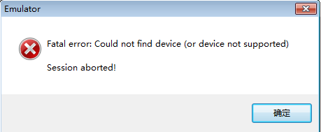

我现做了个demo板,芯片为MSP430FR2311,烧录工具为MSP430G2553LaunchPad上的SBW接口,系统win7, 32bit。
驱动已经安装好(可以烧录MSP430G2553LaunchPad上的MSP430G2553),如下图所示:
IAR编译器上芯片,选择MSP430FR2311,烧录,报错为,找不到设备或设备不支持,如下图,

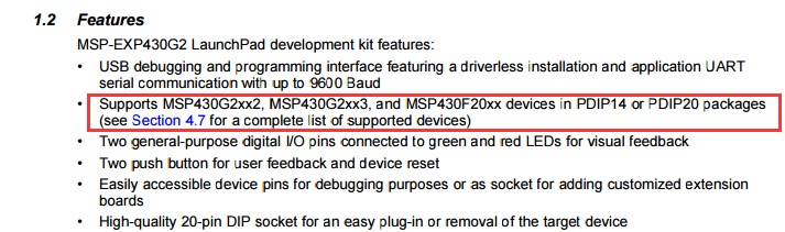

请问有没有人碰到这种问题?现在手上没有别的烧录工具,是不是MSP430G2553LaunchPad上的SBW接口,不能给MSP430FR2311烧录(但是MSP430FR2311支持SBW方式)?
