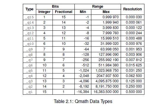

Ti工程师你们好 ,我在使用MSP430时  使用了TI的 IQmath   我发现调用函数_Q15mpy(_Q15(-0.00177002),_Q15(0.9836))时,计算结果为_Q15(-0.00177002),TI工程师能否帮忙解决一下,十分感谢了!!!
