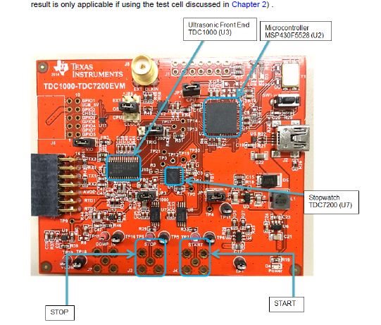

msp430f5528怎么通过USB口直接下载程序调试(ccs软件)?目前总是显示
No USB FET was found,
我使用的是TDC1000_7200demo板,用该demo板的软件是可以直接下载更新程序的,不知道要如何配置ccs。
  • 用的是配套的TDC1000-TDC7200EVM中的mini USB cable 吗? 建议先打开设备管理器,看看驱动是否成功安装
  • 有没有看配套的文档啊?
    我看了。。。
    这个板子上的430F5528是预先烧好代码的,并没有板载的430 调试工具。F5528的作用是作为USB转串口的工具。所以没有USB FET才是对的。
    直接出厂的板子,连上USB可以在设备管理器里面看到一个虚拟串口。使用指定的配套的GUI可以通过这个串口和板子交互。
    是这个么?
