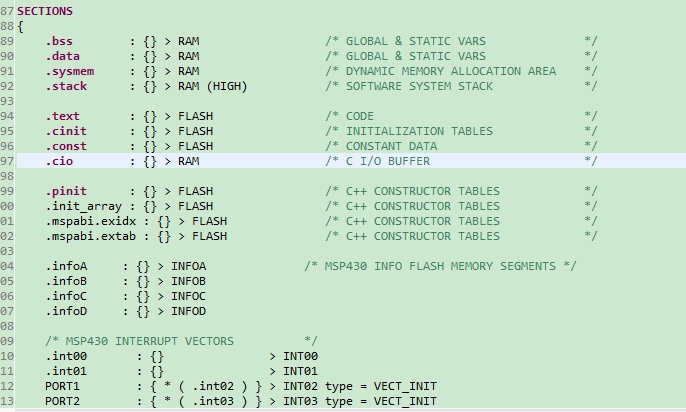

infoA~infoD是 flash存储区域,一般用来存储一些校准参数,或者作为类似eerpom使用(注意操作方法和eeprom不同)

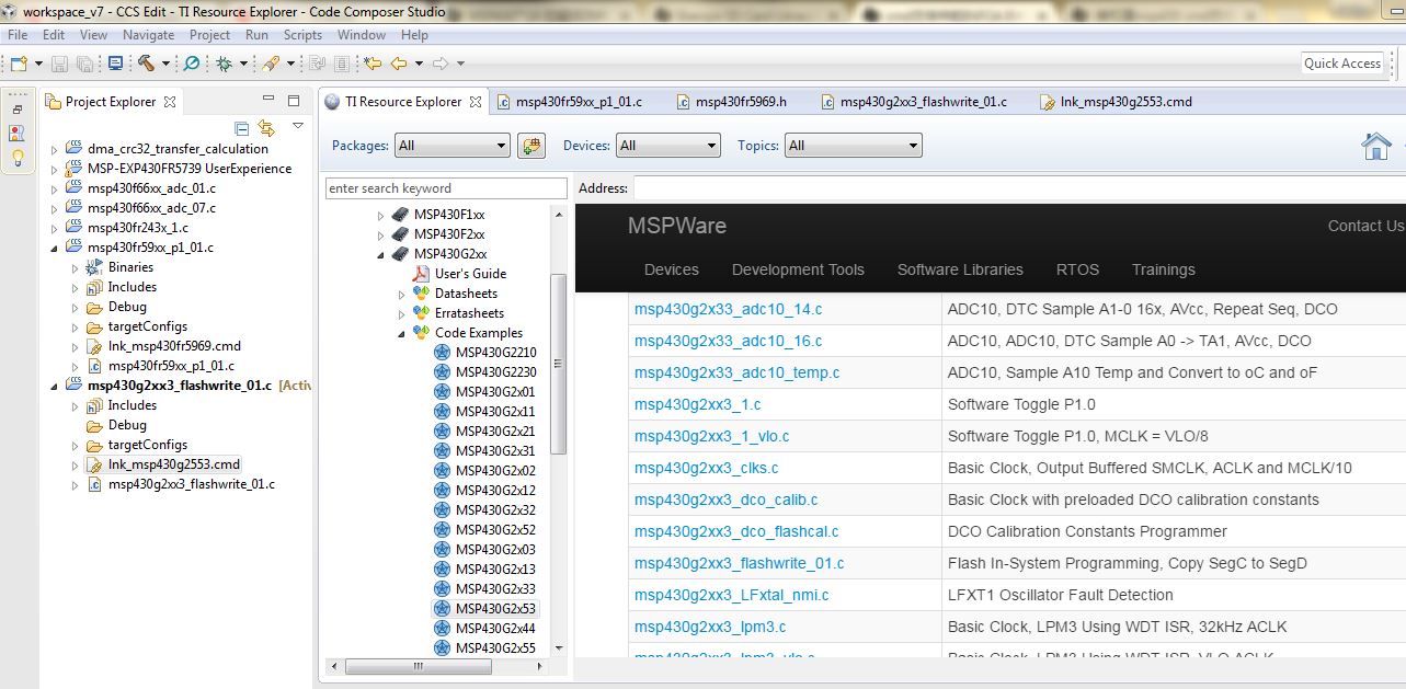

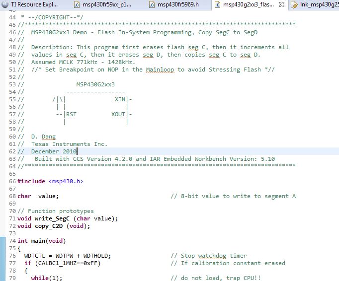

是擦写读取方法有什么需要注意的?有没有文档呀。
看你用的那颗芯片的MSPWARE历程
