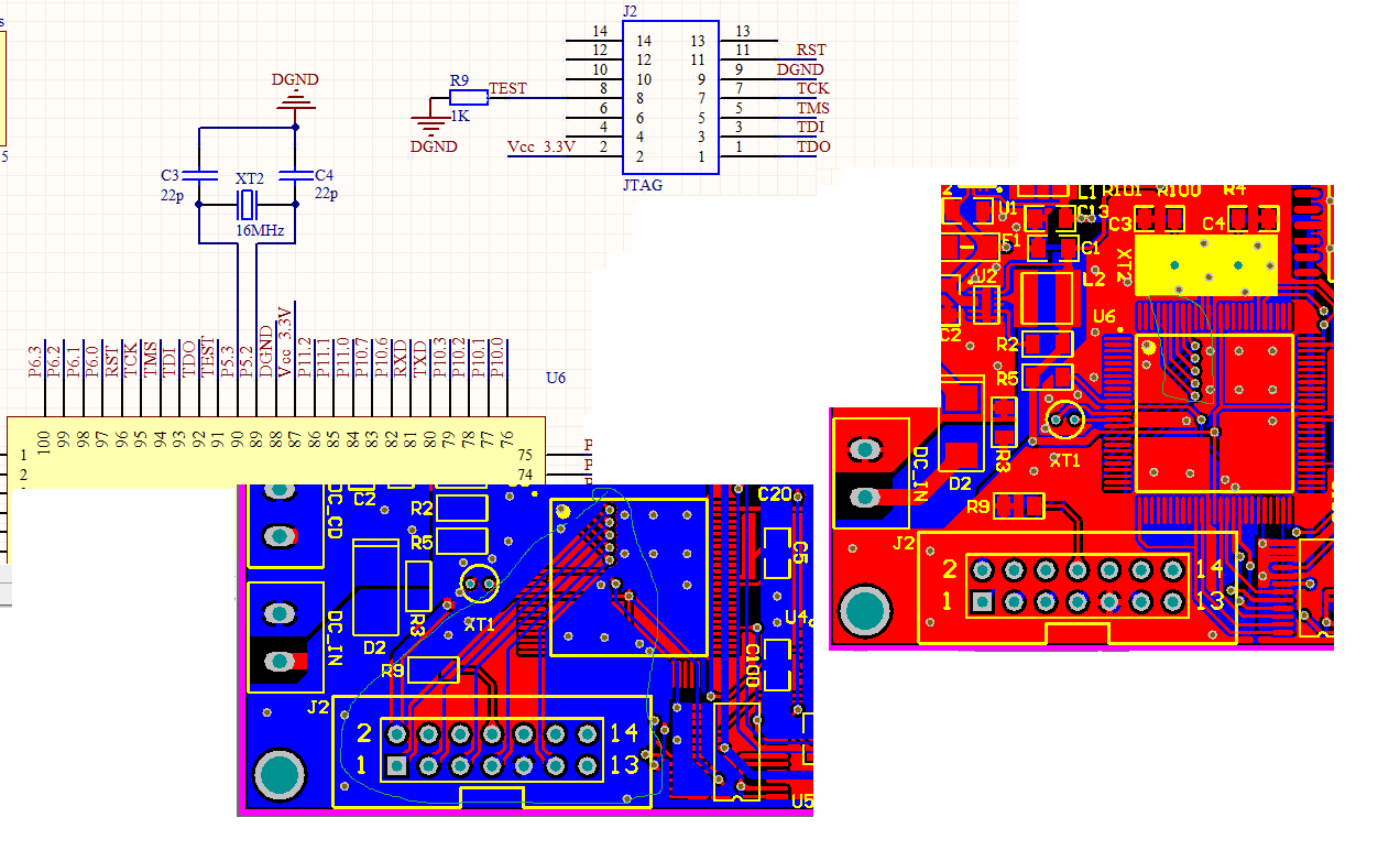

帮忙看一下哪有问题,为什么下载总提示找不到设备

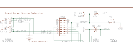

JTAG电路部分有问题,照着http://www.ti.com/lit/ug/slau263i/slau263i.pdf,24页原理图JTAG部分
我直接用仿真器供电,所以jtag 4没有接,reset没有接上拉电阻,实际操作时测了一下电压,3V,手动接地复位了一下,这样还不行吗?
JTAG接2接4没太大关系,RESET上拉电阻和下拉电容要注意
仿真的时候对时序应该是有要求的,手动按复位有可能会影响时序。

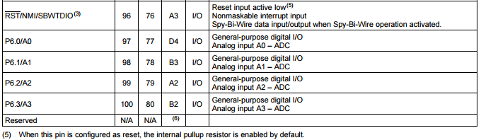

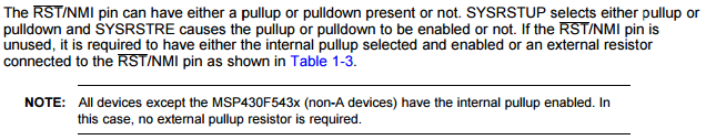

以上图片来自F5438A DATASHEET,鉴于您使用的是F5438A,其内部含有上拉,并且如果你没有特殊配置的话,上电后默认内部上拉状态。
所以,你的应用中如果没有上拉电阻估计问题不大。不过如果有条件的情况下,最好外部接个上拉电阻。
你的应用中需要注意的是,到地的电容必须要连接上。以过去的经验,如果没有电容,极易造成不稳定。
