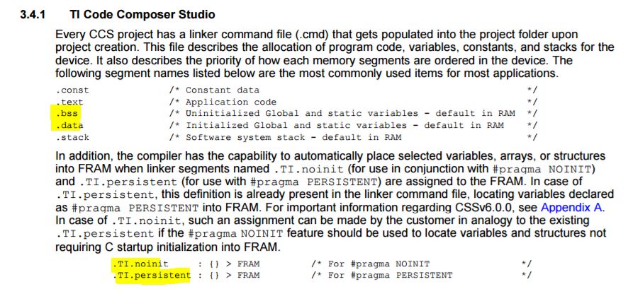

    FRAM 是Data和Code动态分配的,但是总大小肯定还是受限于总共有多少FRAM的,譬如总共16KB FRAM, 那么分配到FRAM的code和Data总大小不能超过16KB。
    具体如何分配,需要使用CCS中的CMD文件或者IAR中的.xcl文件来总体管理。
    具体可以参考文档:“”MSP430™ FRAM Technology – How To and Best Practices“”
     http://www.ti.com/lit/an/slaa628/slaa628.pdf
    其中有cmd和xcl文件具体的Memory Partitioning Support in the MSP430 IDEs说明。你看想把哪部分放在FRAM中。

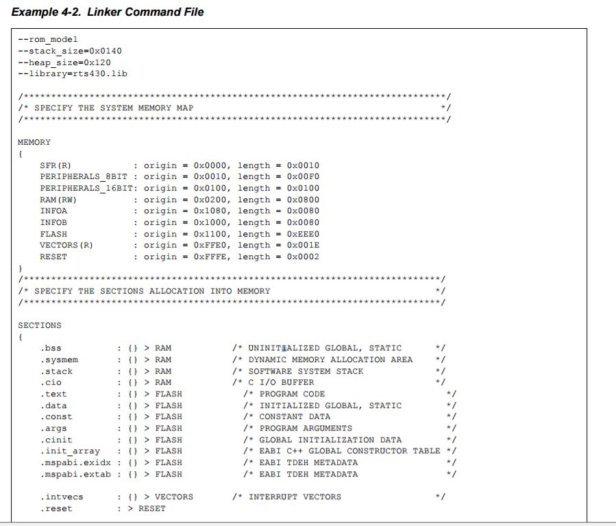

    如下,例如你想把global变量放到FRAM,那就需要在CCS .cmd文件中将 .bss, .data制定到FRAM中。
    同样你也可以自己将FRAM地址进行规划,例如FRAM分化成FRAM1, FRAM2,FRAM1放code,FRAM2放data。都很灵活。有需要先看看文档“”“MSP430 Optimizing C/C++ Compiler v16.12.0.STS  User's Guide” http://www.ti.com/lit/ug/slau132n/slau132n.pdf , 里面有对CCS linker file的讲解。

    你可以参考一下IAR Embedded Workbench for MSP430 user's guide 以及EW430_CompilerReference,里面有详细说明,具体你可以参考下列截图。可以指定其大小和位置。
    http://www.ti.com/lit/ug/slau138an/slau138an.pdf
    http://perso.citi.insa-lyon.fr/afraboul/rts6/doc/EW430_CompilerReference.pdf
