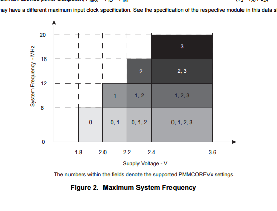

我在CC430f5137上遇到一个MCU内核问题:
我们的产品需要在运行过程中动态地调节MCU主频,具体来说F_DCO频率会根据需要从10M调节至20M,或者20M降低至10M, (相应的MCLK会在5M和20M之间切换)。
现在发现有一批次CC5317的MCU在这个过程中有时会死掉。我检查了频率-内核电压的设置程序段,是完全按照CC5137的用户手册来的。
附代码片段:

希望能得到帮助,谢谢!
