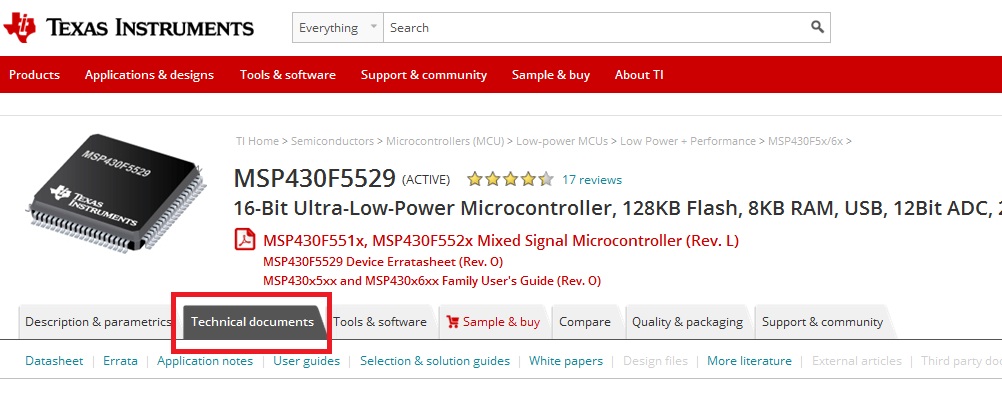

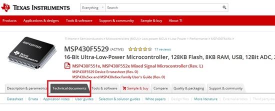

官网 www.ti.com下面搜索MSP430F5529,第一个链接,一般是主链接,进来后,下面有很多Tab,默认是Description and parametrics选项,点Technical documents,技术文档全在下面了
TI资料就是全,对你来说,必须要下的三个文档,Datasheet, User Guide, Errata,Datasheet画原理图的时候要参考,User Guide了解模块内部结构,调软件的时候可以参考下,参考例程我们都写好了,不涉及底层寄存器操作,Errata遇到问题的时候先去这里看一下,没有然后再上论坛
Application Notes针对不同应用写的,看和你的相关程度参考下,不用全看,这样看来文档也很清晰
